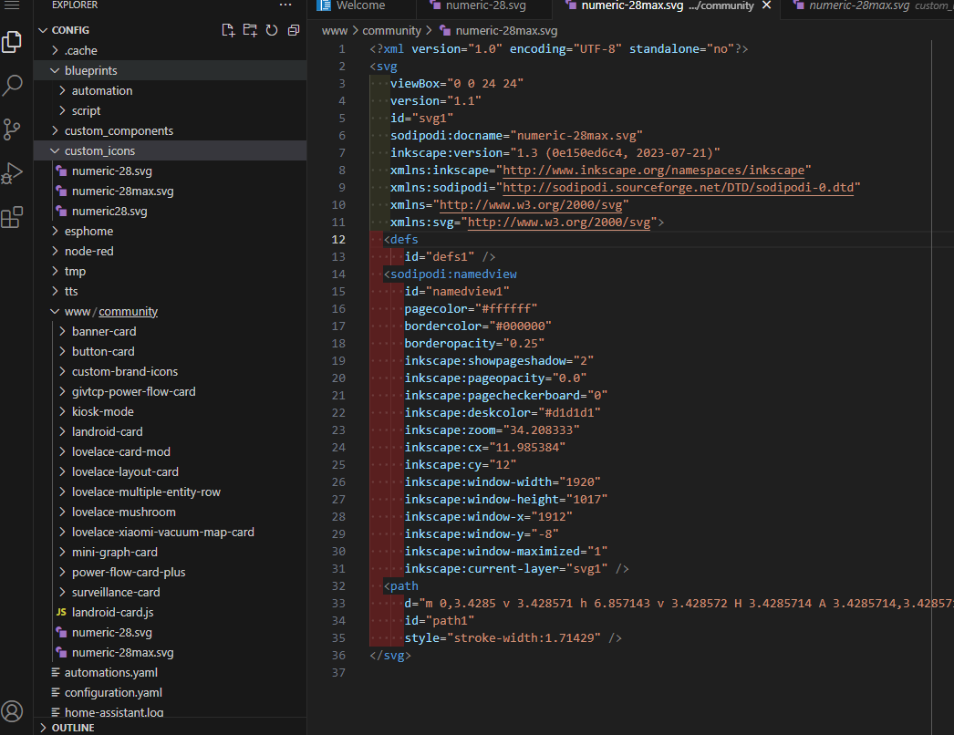

Hausnummer ICONS erstellen
es ist in beiden Ordnern drin.
klappt trotzdem nicht, wird in der such nicht angezeigt.

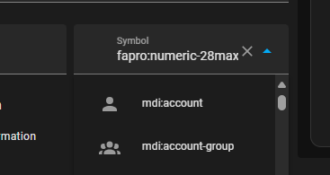

Geb das fapro:numeric-28max mal manuell in die Zeile ein. Bei mir dauert es auch immer etwas bis die in der Liste verfügbar werden.
Ansonsten wäre die Frage, ob fontawesome bei den Integrationen noch vorhanden ist oder vielleiht ein Problem hat.
tut sich leider auch nix. …

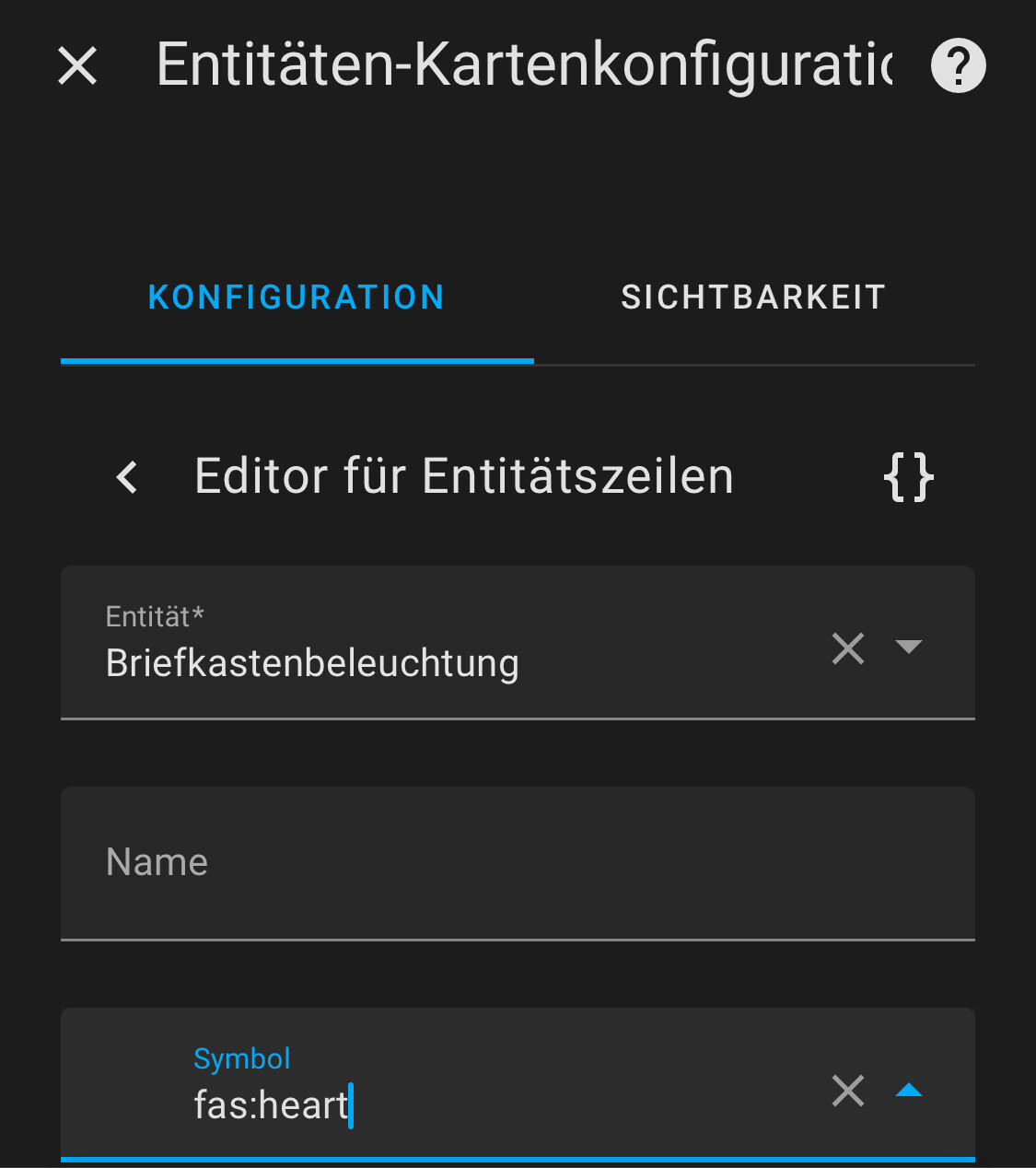

Wird dir denn ein Icon angezeigt, wenn du fas:heart eingibst?
Das ist eines der “Standard-Icons” aus Fontawesome.
Wenn das angezeigt wird kann ich dir leider auch nicht mehr helfen. Wobei dir Frage ist, welche Version dein HA hat.

Wird Nix angezeigt wenn ich : fas:heart
Also fonta schuld ?
Scheint dann ein Problem von fontawesome zu sein.

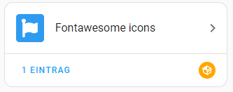

Wie sieht es denn bei dir in den Integrationen aus? Wird da irgendetwas angezeigt?
Bei mir sieht es funktionsfähig so aus:

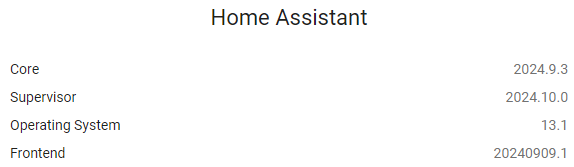

Du schreibst oben, dass es seit dem letzten HA update ist. Welche Version läuft denn bei dir jetzt?

danke für die hilfe, es lag an der Integration, da war ne fehlermeldung habe neugestartet dann lief es wieder.
