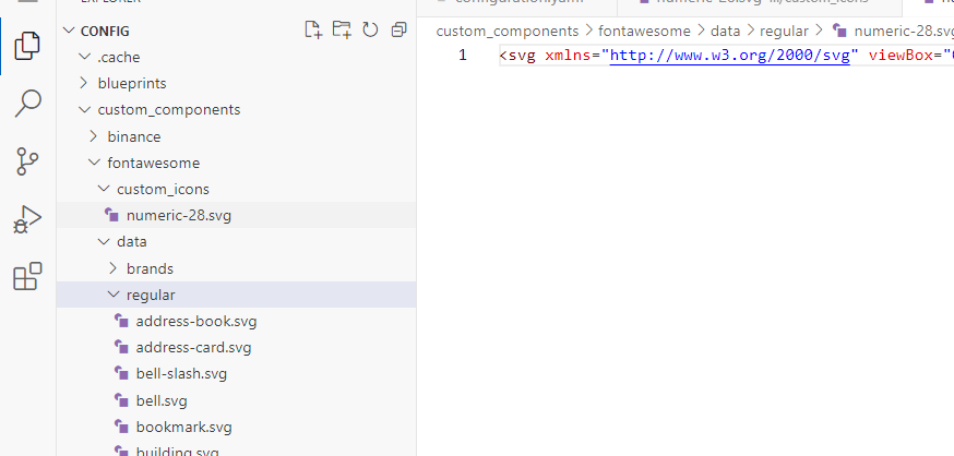

Das Icon muss dann in den Ordner /config/custom_icons/
In der Karte, Helfer etc rufts du es dann mit “fapro:numeric-28” auf.
Nicht verwirren lassen, das Icon wird dir am Anfang erst angezeigt wenn du den vollständigen Namen eintipps. Nach einer gewissen Zeit ist es dann von der Integration verarbeitet worden und du siehst es bereits wenn du nur “fapro” eingibst.

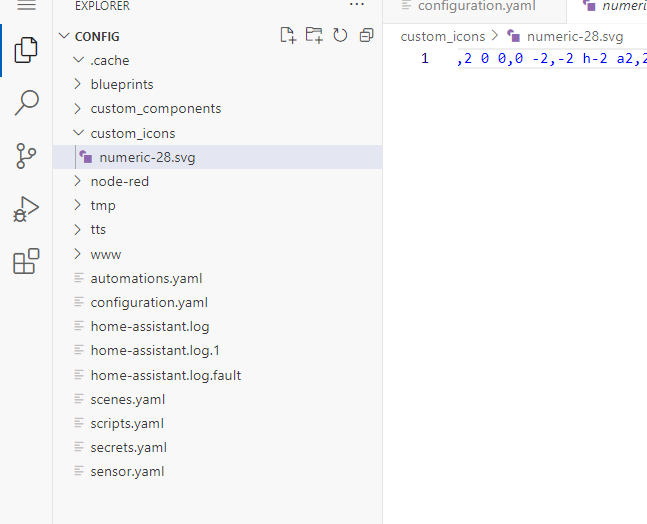

klappt leider nicht -.- - config Ordner ist wo ? habs evtl. falsch abgelegt.
Config Ordner ist auf deinem Screenshot ganz oben der erste Ordner in fettem schwarz :wink:
Danke ich sehs erst jetzt :smiley: :slight_smile:
klappt leider trotzdem nicht.

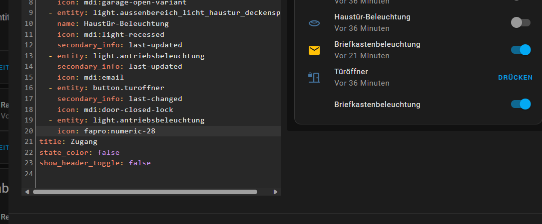

“In der Karte, Helfer etc rufts du es dann mit “fapro:numeric-28” auf” brauch ich ein YAML Code ?
Hast du HA zwischendurch mal neu gestartet?
ja mehrmals , kleiner neustart und großer.
" In der Karte, Helfer etc rufts du es dann mit “fapro:numeric-28” "
Karte und Helfer hab ich nichts vorgenommen, da muss mit sicherheit auch noch was passieren
Du hast Light.antriebsbeleuchtung zwei mal drin stehen. Das erste mal mit mdi: email. Das musst du ersetzen
Ich hab das bewusst gelassen… und ganz unten eine neuen Datensatz angelegt

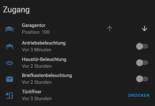

Hast du mal den Browser Cache gelöscht?
Funktioniert es mit den Standard Fontawesome-Icon?
Ja die werden angezeigt als Beispiel Amazon mal gesucht wird angezeigt … ich vermute immer noch das ich eine Karte etc. Noch anlegen muss
