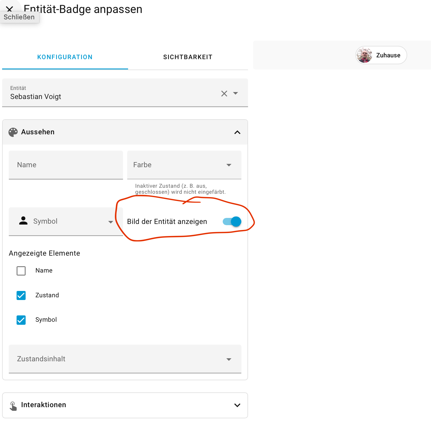

Bild wurde der Person zugeordnet. Lässt sich aber trotzdem nicht im Entität-Badge einstellen. :thinking:
Hast mal HA neugestartet?
Japp, gerade neu gestartet. Immer noch kein Bild zu sehen

Sooooo, Problem gefunden. Ich hatte die falsche Entität drin. Hatten die ganze Zeit das IPhone als Entität. Jetzt is „Person.XXX“ drin und es klappt. Eine Frage hab ich aber noch. Wenn jetzt jemand abwesend ist, kann man das Bild auch ausblenden?

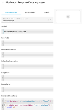

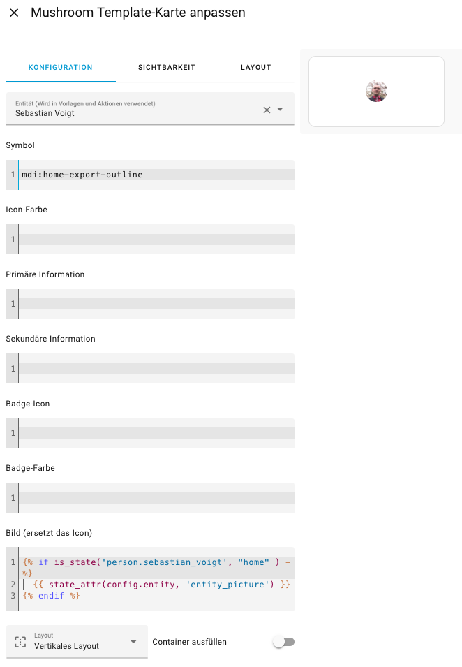

Wenn du das Bild deinem Benutzer hinzugefügt hast und die Zone “home” eingerichtet hast, kannst du es z.B. so anzeigen lassen, wenn du zu Hause bist:
Wenn du nicht in der Home Zone bist, dann nutzt er automatisch das Icon, was oben ausgewählt wurde:
Bild ersetzt das Icon:
{% if is_state('person.sebastian_voigt', "home" ) -%}
{{ state_attr(config.entity, 'entity_picture') }}
Setzt aber voraus, dass du die Mushroom Template Karte nutzt.

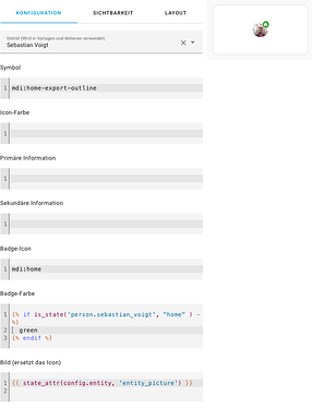

Oder du nutzt das Bild dauerhaft und lässt ein Badge nur anzeigen bzw. ändern.
Außerhalb der Zone wäre es dann z.B. grau:
Oder innerhalb der Zone grün:
Badge Farbe:
  green
Picture:
