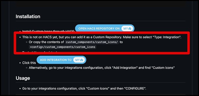

Custom Icons
Woher hast du das?
Danke für den Tip. Gucke ich mir auf jedenfall an.
