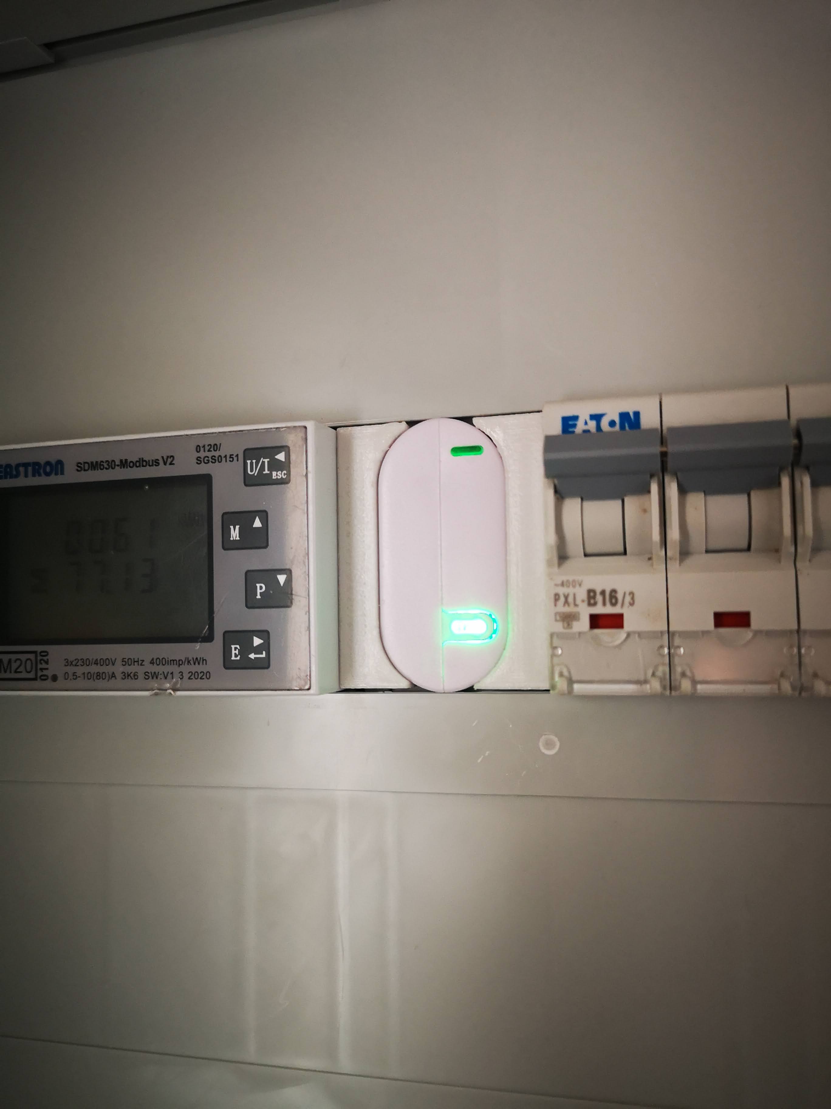

einen EM 24 direkt nach dem Hauszähler zur Steuerung des Victron Wechselrichters für die Akkus (drei Phasen direkt angegriffen also keine Stromzangen)
einen Shelly EM3 (also ohne pro), Messung über Stromzangen
Alle drei Zähler liefern mir Werte in den HA. Dabei fällt auf, dass die Werte des Shelly mit der Zeit doch erheblich davon laufen. Für die Steuerung des Akku Wechselrichters brauche ich einen salidierten Leistungswert. Der Netzzähler und der EM24 zählt salidierend, der EM3 nicht. Es gibt da widersprüchliche Aussagen. Fakt ist: Hier werden die Werte nur pro Phase ausgegeben und das zum Teil auch recht ungenau.
