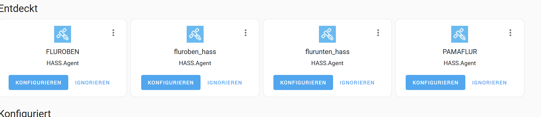

mein HA findet ständig neue Devices. Und zwar wie auf dem Bild.
Wie kann ich das löschen oder verhindern? Oder was ist das genau?

Einfach auf “ignorieren” klicken, dann kommen die “Geräte” nicht mehr.
Ja aber was ist das genau? Sind das meine PC die die Displays steuern? Kann ich das bei denen nicht abschalten?
Hast du die Companion App auf irgendeinem PC installiert? Oder auf einem Windows-Tablet etc.?

Wenn man unter Windows den HASS.Agent installiert hat, sollte man sich eigentlich noch dran erinnern. Und für die Vergesslichen werden die immer wieder gefunden.
Hmmm, ich habe den Hass.Agent eigentlich bei allen deinstalliert.
Sehr gut möglich ist der Satellite Service noch installiert und läuft. Schau mal in “%APPDATA%\LAB02 Research\HASS.Agent” nach Überresten. Manche Software tut sich schwer dabei, eigene laufende Dienste zu beenden und zu deinstallieren.
Da ich das jetzt wusste, habe ich den Dienst vor der Test-HASS.Agent-Deinstallation explizit gestoppt. Es verblieben nur “harmlose” Reste. Falls du nicht am System fummeln willst, wäre die erneute Installation, Dienst stoppen, beenden und Deinstallation der 2022.14.0-beta1 eine gute Vorgehensweise.
