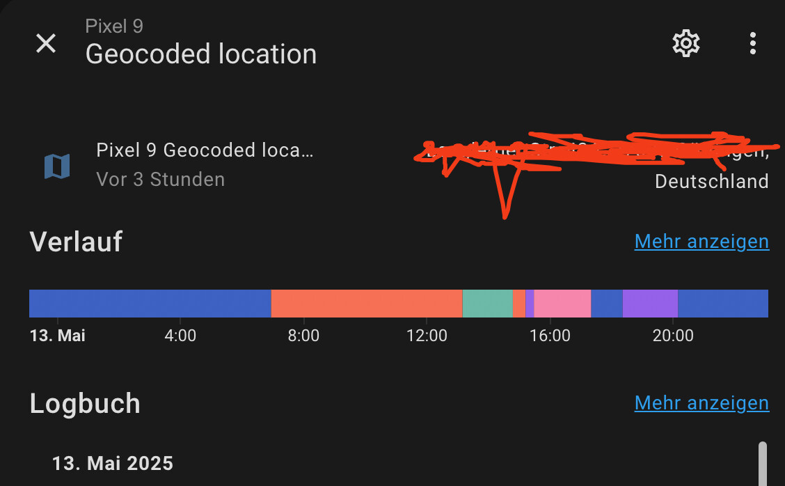

Ich habe auf meinem neuen Handy Pixel 9 die HomeAssistant App installiert und leider wird der Standort im HomeAssistant nicht angezeigt.
Die Location wird korrekt in der Entity Geocoded location vom Pixel 9 angezeigt.

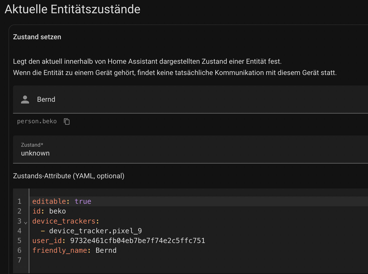

Gehe ich auf das Gerät (Pixel 9) wird der Status “unbekannt” angezeigt.

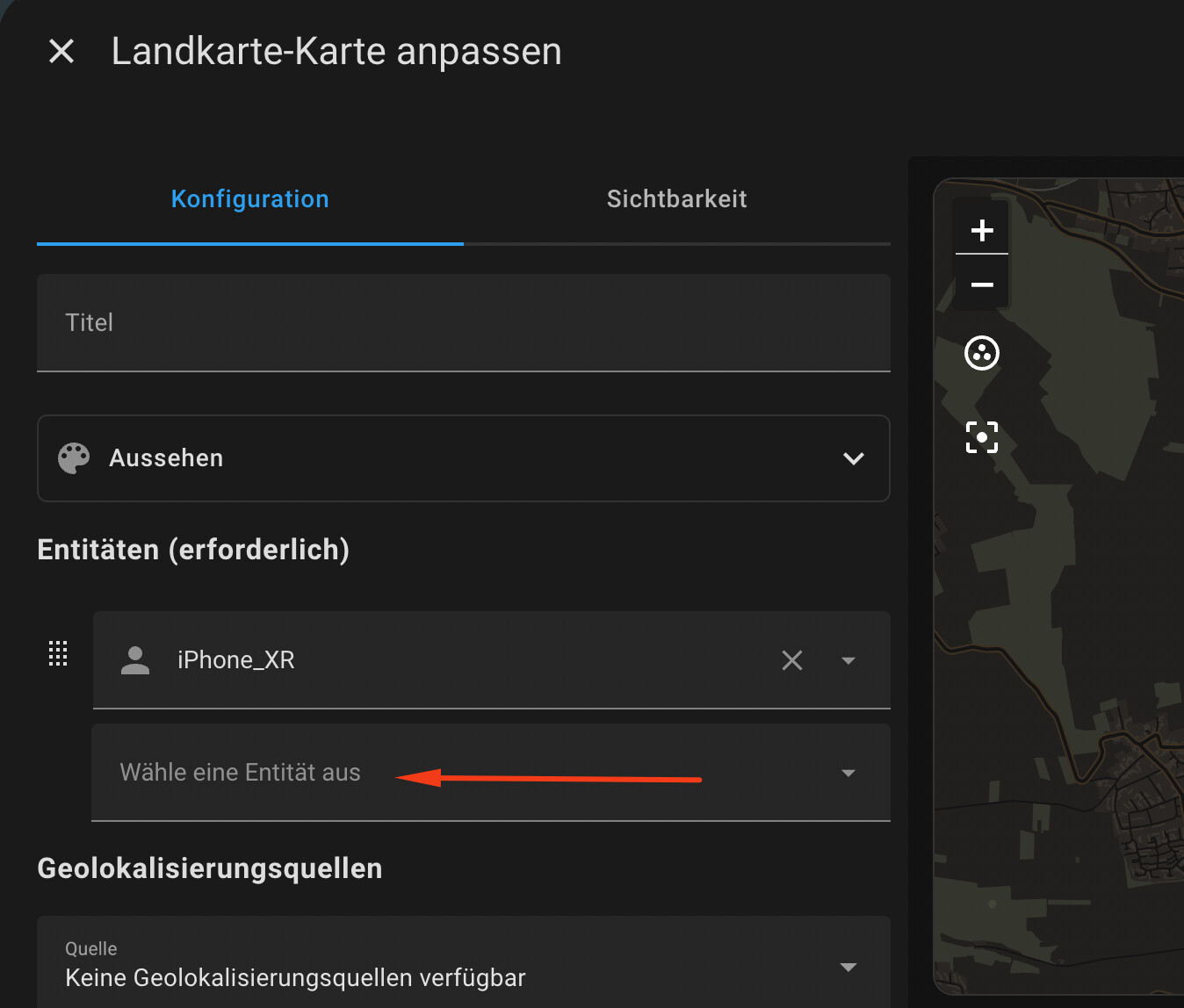

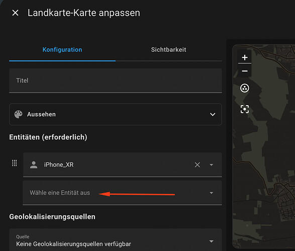

Seltsamerweise kann ich z.B. in der Map das Pixel 9, oder die Person nicht auswählen, da es in der Auswahlliste nicht auftaucht.

Das Handy ist der Person zugeordnet.

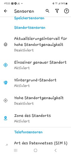

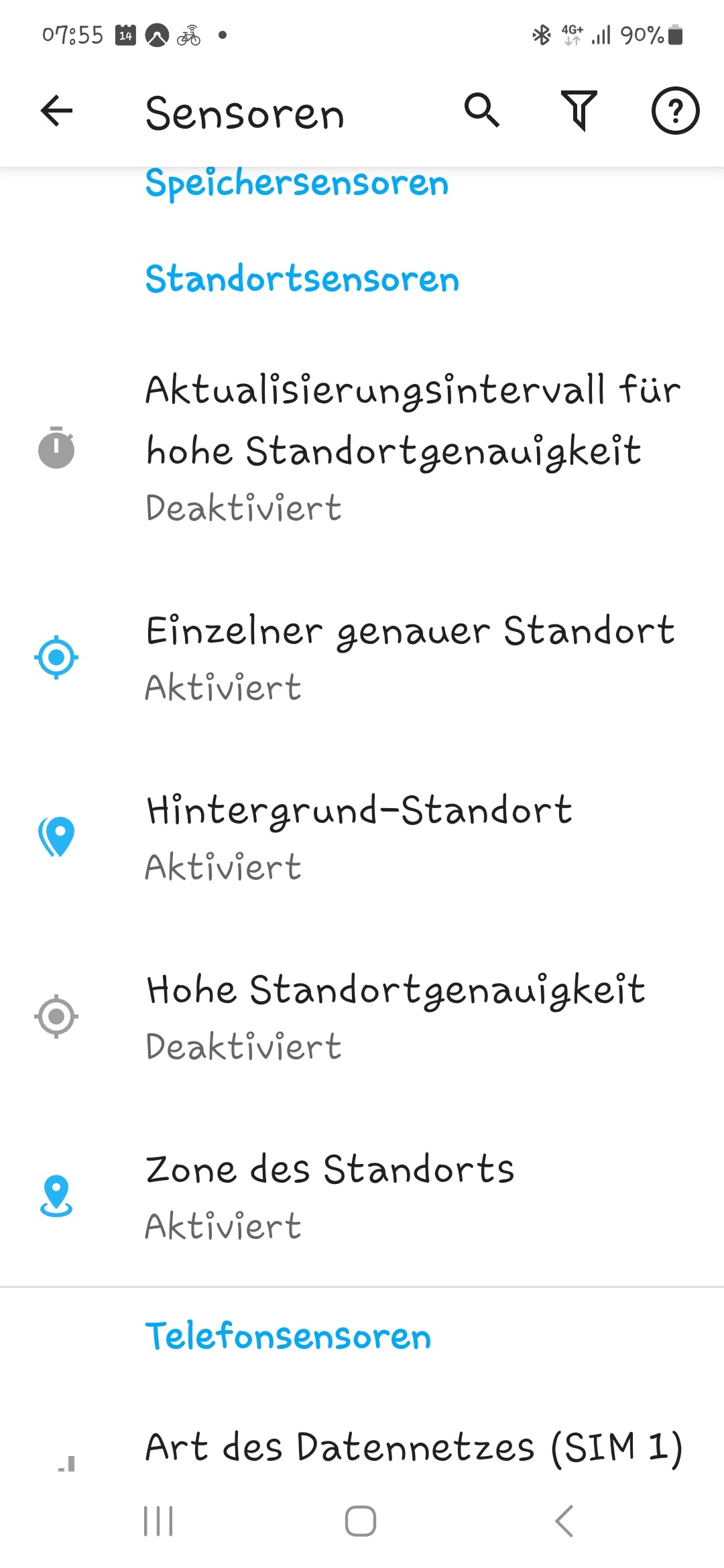

Moin. Hast du Hintergrund Standort aktiviert?
Vielen Dank - Das wars!
