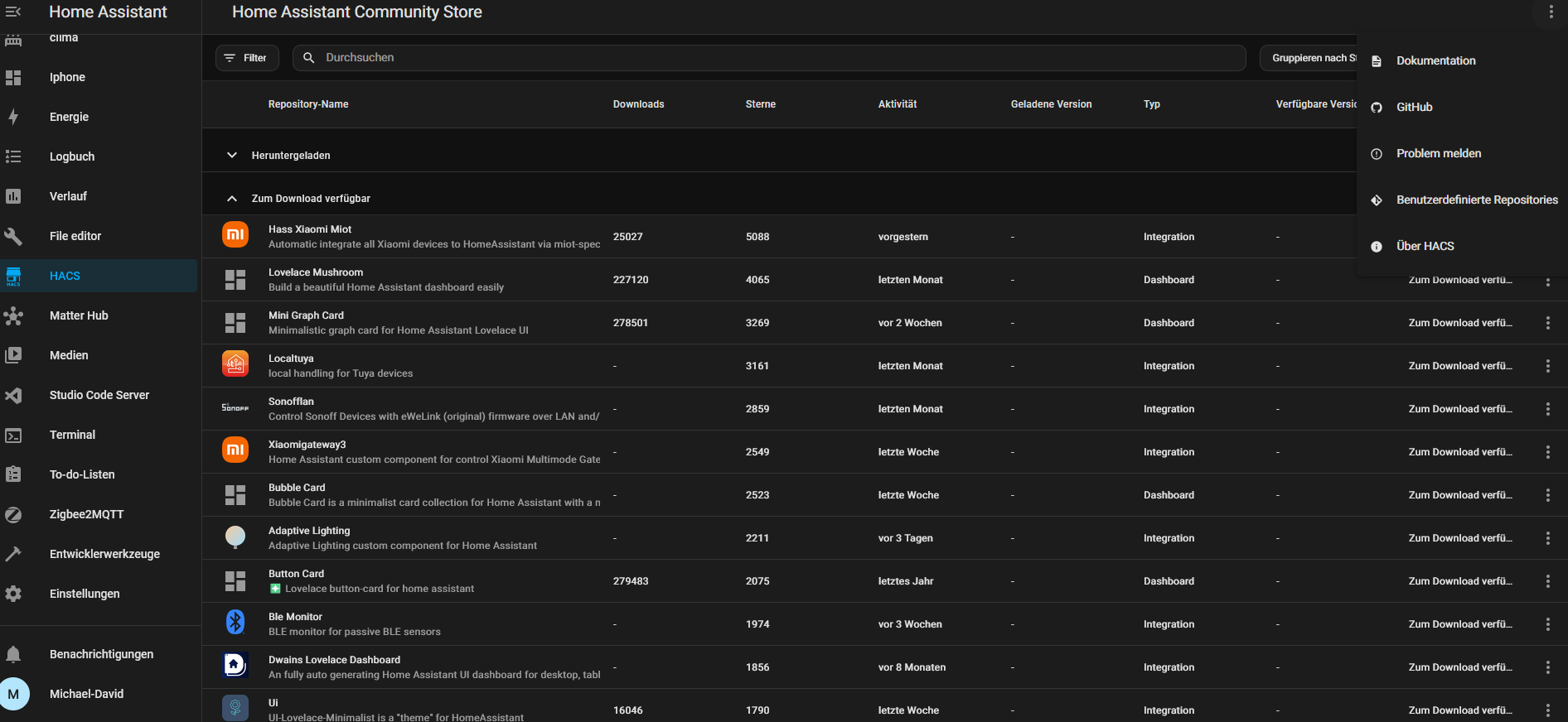

Wie durchsuche ich ein Repository in HACS.
Ich kann nur über den direktlink, ein neues Repository hinzufügen.
Kann mich hier bitte jemand aufklären, wie ich vorgehen muss?

Bild HACS auf meinem System.

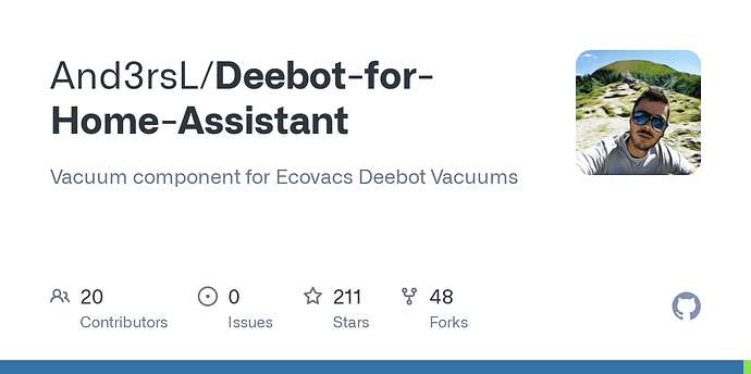

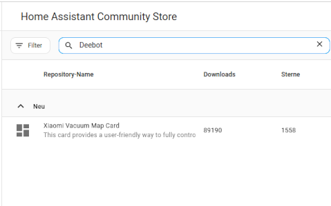

Du durchsuchst nicht “ein” Repository in HACS, sondern Du suchst nach Repositorys in HACS und in dem Fall von diesem “Deebot for Home Assistant” Repository kannst Du Dir die Suche sparen da das bereits seit 4 Jahren nicht mehr gepflegt wurde und auch über HACS nicht mehr zu finden ist. Zumindest finde ich es dort auch nicht mehr wenn ich z.B. nur nach Deebot suche.
HACS_Deebot
Außerdem hat der Entwickler das Repository bereits in 2022 auf “read only” gesetzt
This repository has been archived by the owner on Mar 8, 2022. It is now read-only.
was quasi gleichbedeutet ist mit “es ist tot”. :wink: Ich würde keine Software unter HA installieren die bereits seit 4 Jahren nicht mehr weiterentwickelt wird und wurde, selbst wenn diese sich manuell noch installieren ließe.
