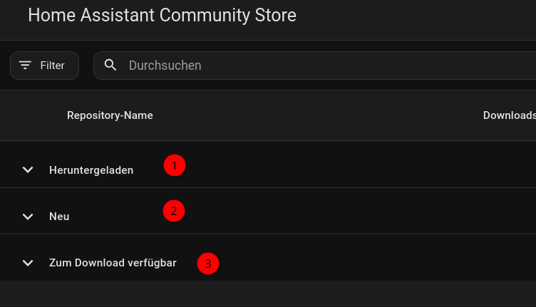

In HACS gibt es 3 Bereiche:
Das was dir auffällt ist wahrscheinlich das Elemente die in “Neu”(2) drin sind nach dem anklicken in “Zum Download verfügbar”(3) wandern, da es für dich nicht mehr neu ist, hast dir ja schon mal angeguckt.

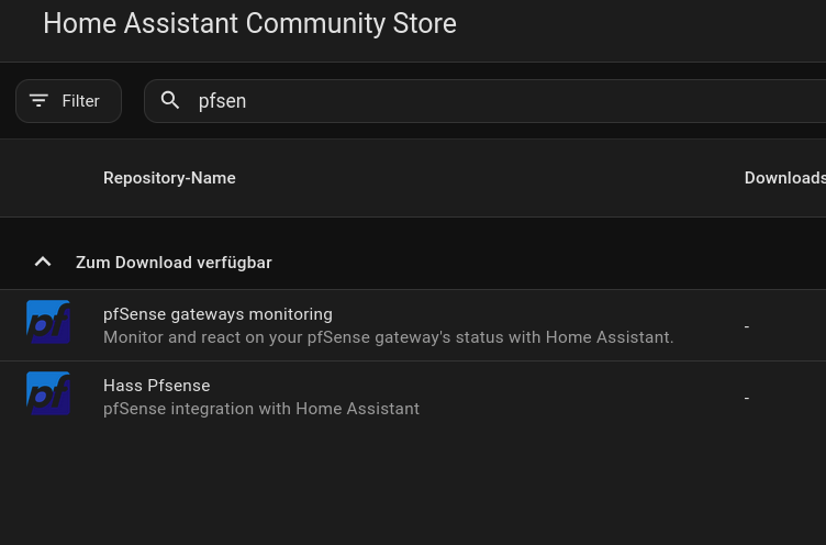

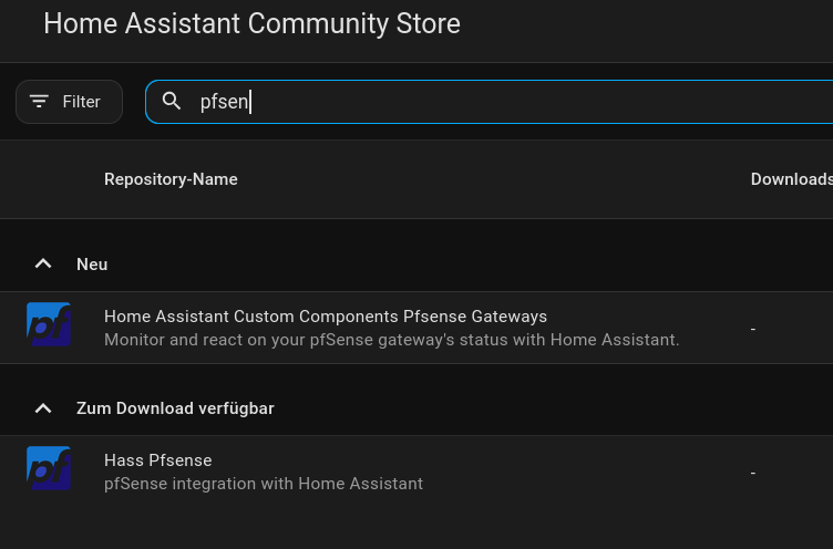

Wenn ich hier:
das obere anklicke und zurück gehe ist es bei “Zum Download verfügbar”:
also ist es bei deine Suchergebnissen wahrscheinlich immer noch da nur weiter unten bei “Zum Download verfügbar”
