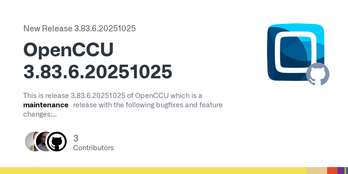

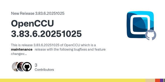

Wenn du raspberrymatic als VW laufen hast, musst du lediglich das image für openccu manuell installieren. Automatisch geht es nicht.
Image hier herunterladen:
Eintrag unter Open Virtual Appliance (OVA)
Das dann in raspberrymatic → Einstellungen → Systemsteuerung → Zentralenwartung hochladen und installieren.
