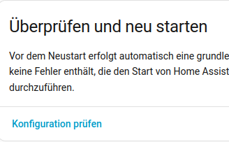

Ich habe gestern das Update aufgespielt. Ich hab Homeassistant wegen einer Änderung neugestartet und zack Homeassistant startet nicht mehr und ja ich habe vorher Konfiguration auf Start Probleme prüfen lassen. Homeassistant musste ich neu aufsetzen…

Dazu vielleicht noch eine Anmerkung: Dabei wird lediglich die configuration.yaml auf Syntax- und Strukturfehler überprüft und mehr nicht. D.h. wenn man z.B. irgendeine Integration oder Addon unter HA installiert und die/das baut - warum auch immer - Mist, dann hilft einem das
herzlich wenig. :slightly_smiling_face:
Falls Du das Posting hier erstellt haben solltest weil Du vermutest das das Core Update ggf. für das Problem verantwortet sein könnte, dann musst Du schon etwas mehr und genauer (be)schreiben was Du da wie, wo und wann gemacht hast. So bringt Dein Posting weder Dir, noch irgendjemanden anderes etwas. :wink:
