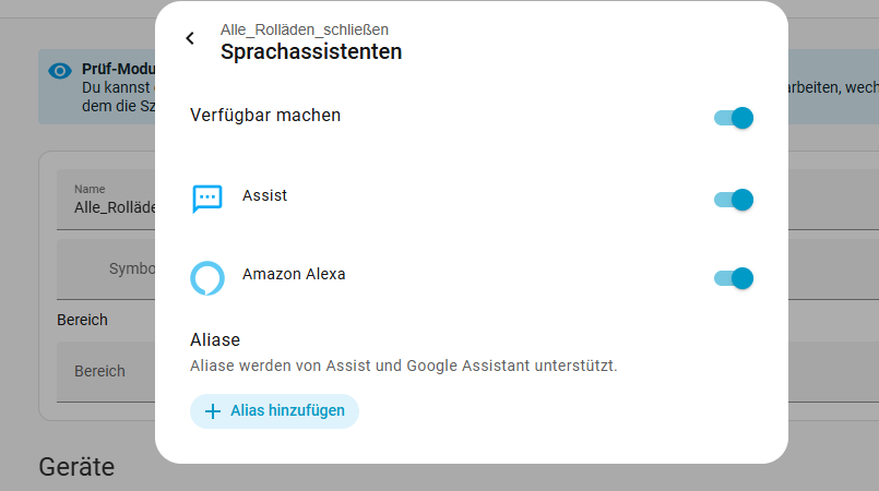

@Ryker Ja genau das habe ich ja gemacht. Hier ein Beispiel.
Meine Szene heisst “Alle_Rolläden_schließen”. Wenn ich Alexa sage: “Alexa, alle Rolläden schließen” kommt von Alexa die Rückmeldung : “Alle unterstrich Rolläden unterstrich schließen unterstützt das nicht.

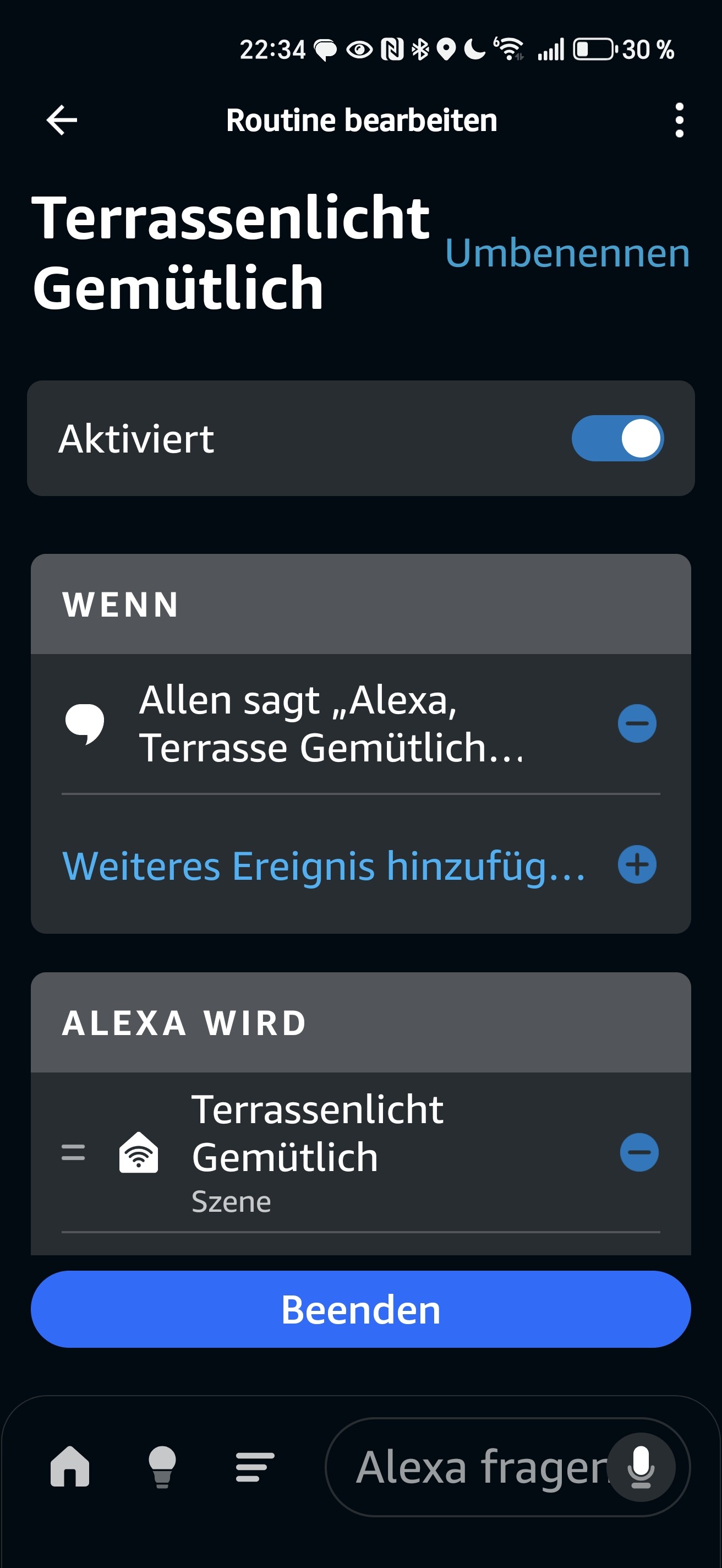

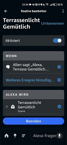

Ich nutze dafür gerne die Routinen in der Alexa App. Ein in der Routine definierter (einfacher) Sprachbefehl ruft eine Scene oder ein Script auf. Das macht die Sache etwas “handlicher”. Manche Scenen oder Scripte haben ja recht sperrige Namen, das wird umgangen. Und das “schalte an” fällt auch weg.
