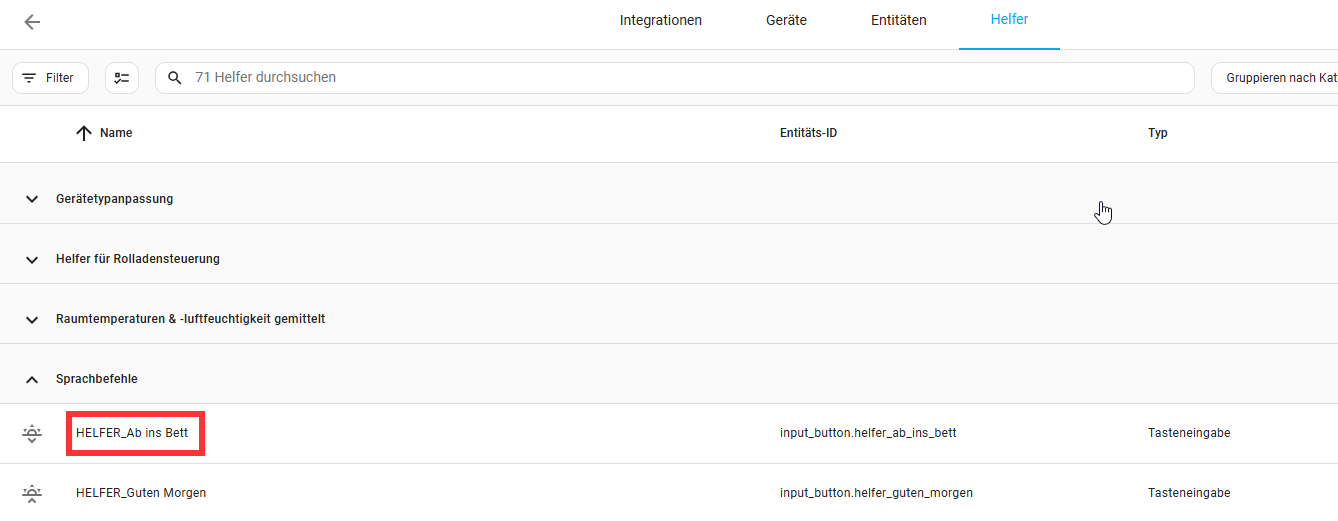

Wohl gibt es aber einen Helfer mit passenden Namen, der auch zum Zeitpunkt des Sprachbefehls immer auslöst, aber in keiner Automatisierung auftaucht, so dass man meinen könnte ich habe es darüber gelöst.

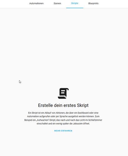

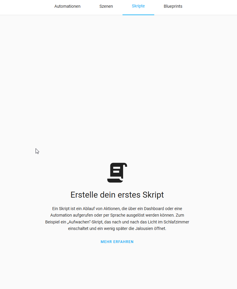

Hast du mal bei den Skripten geschaut :wink:
Ja, leider nix… :frowning:

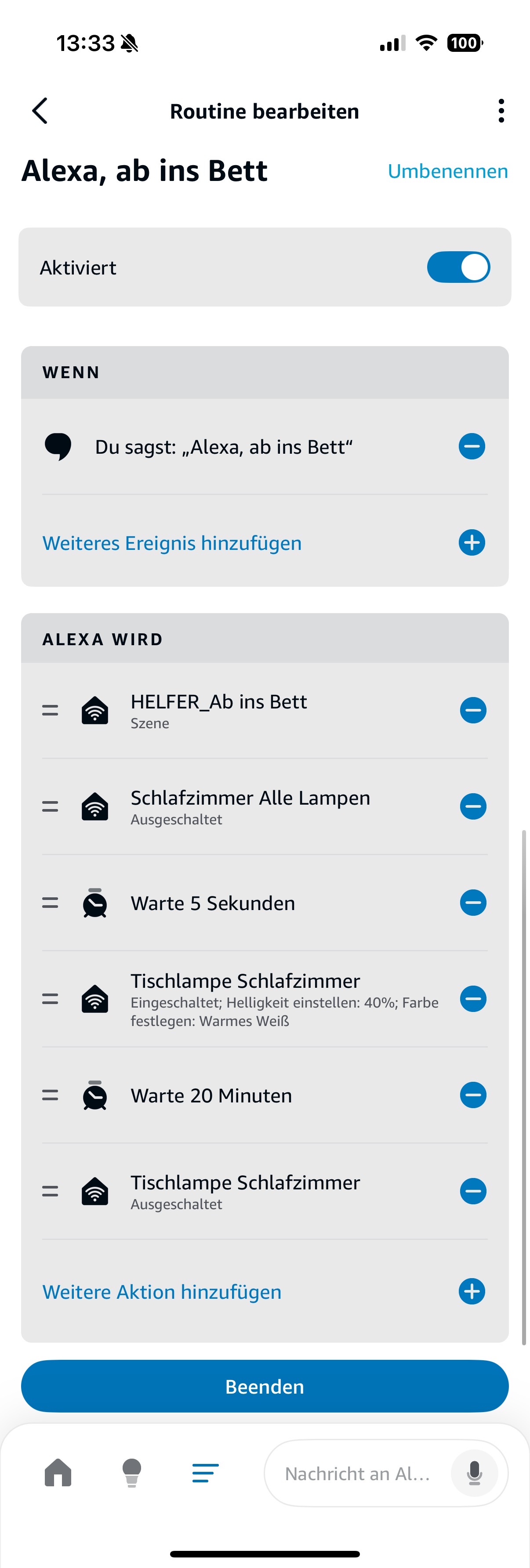

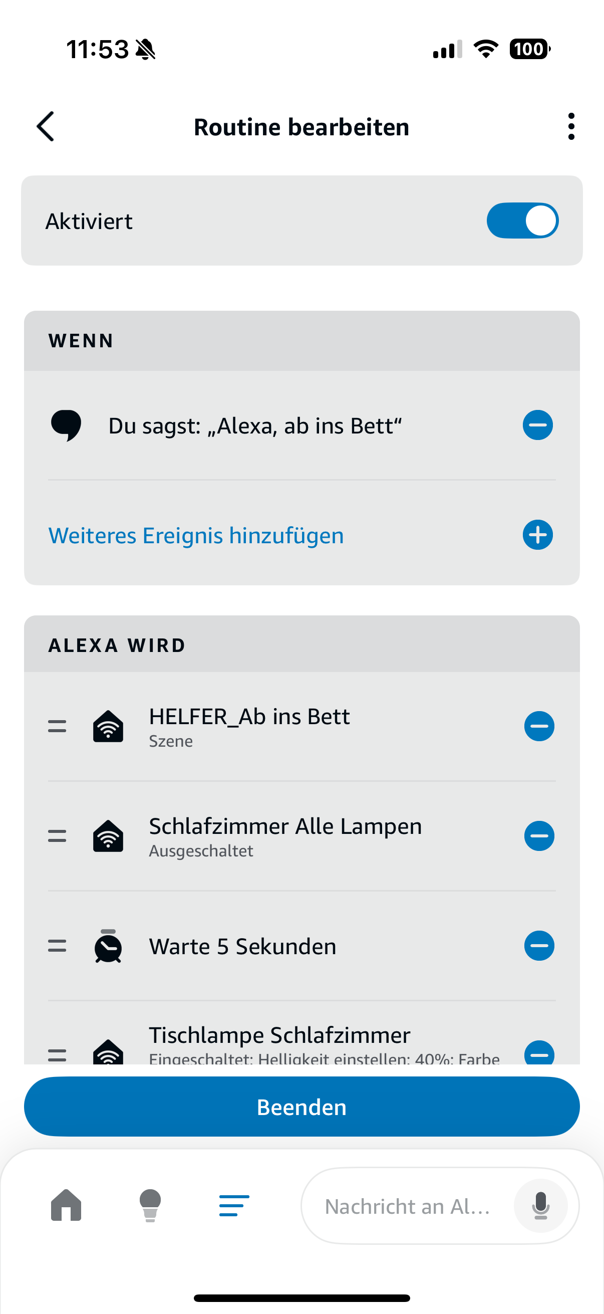

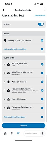

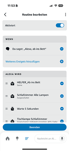

@anon76678013: Das ist ja das verrückte, da ist nichts drin, aber mit Alexa und dem Aufruf funktioniert es. Und in der Routine von Alexa ist auch defensiv nur der Helfer drin, der aber als Szene angezeigt wird.

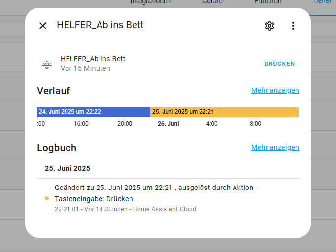

So startet das Ganze…
er löst auch aus…
aber er ist nirgends zugehörig:
Persönlich glaube ich, dass du alles über Alexa machst und nix über HA. Selbst den Helfer schaltet Alexa.

Zeig mal die ganze Routine in Alexa. Es spricht wirklich dafür, dass du HA außen vor gelassen hast.

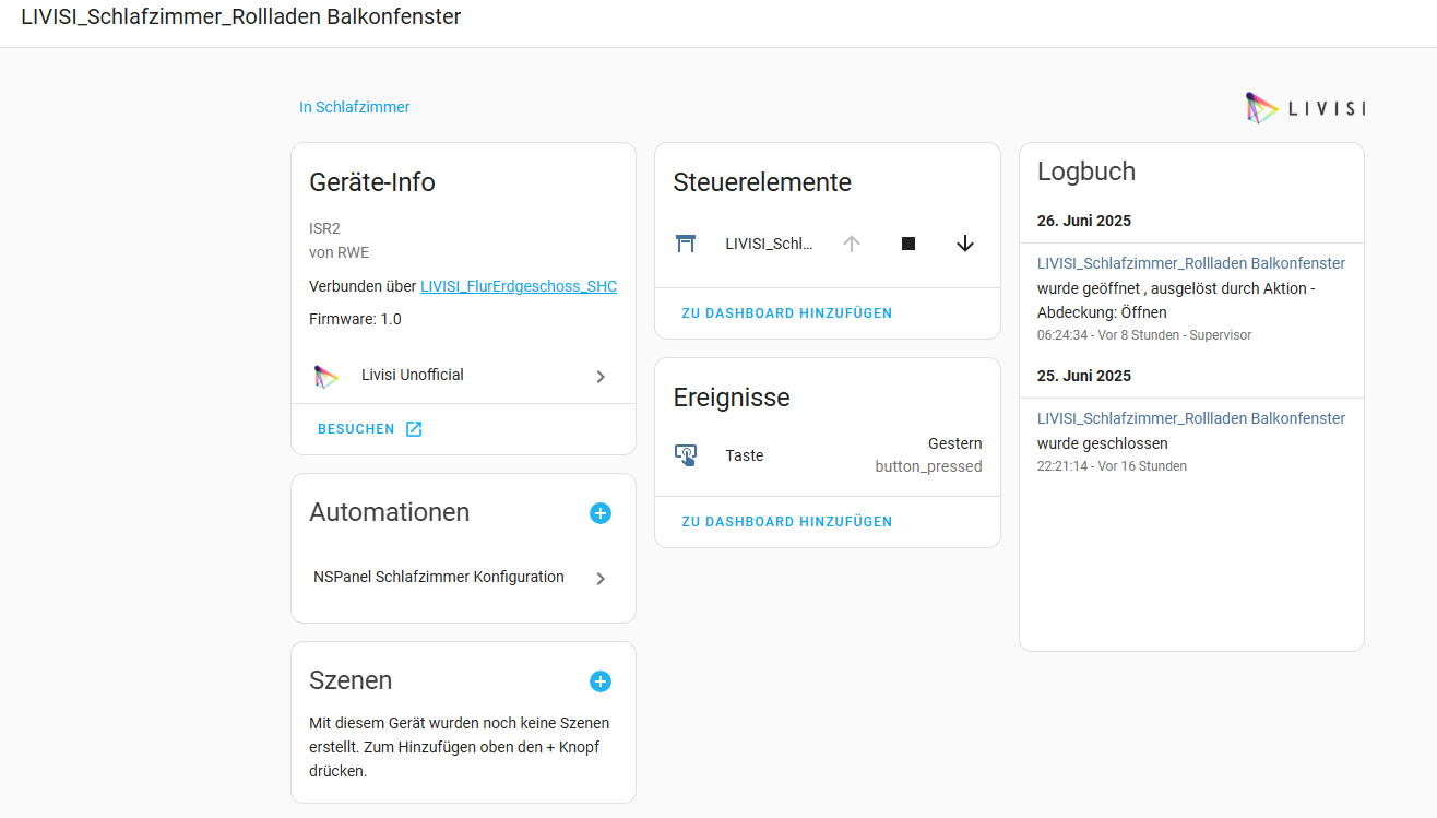

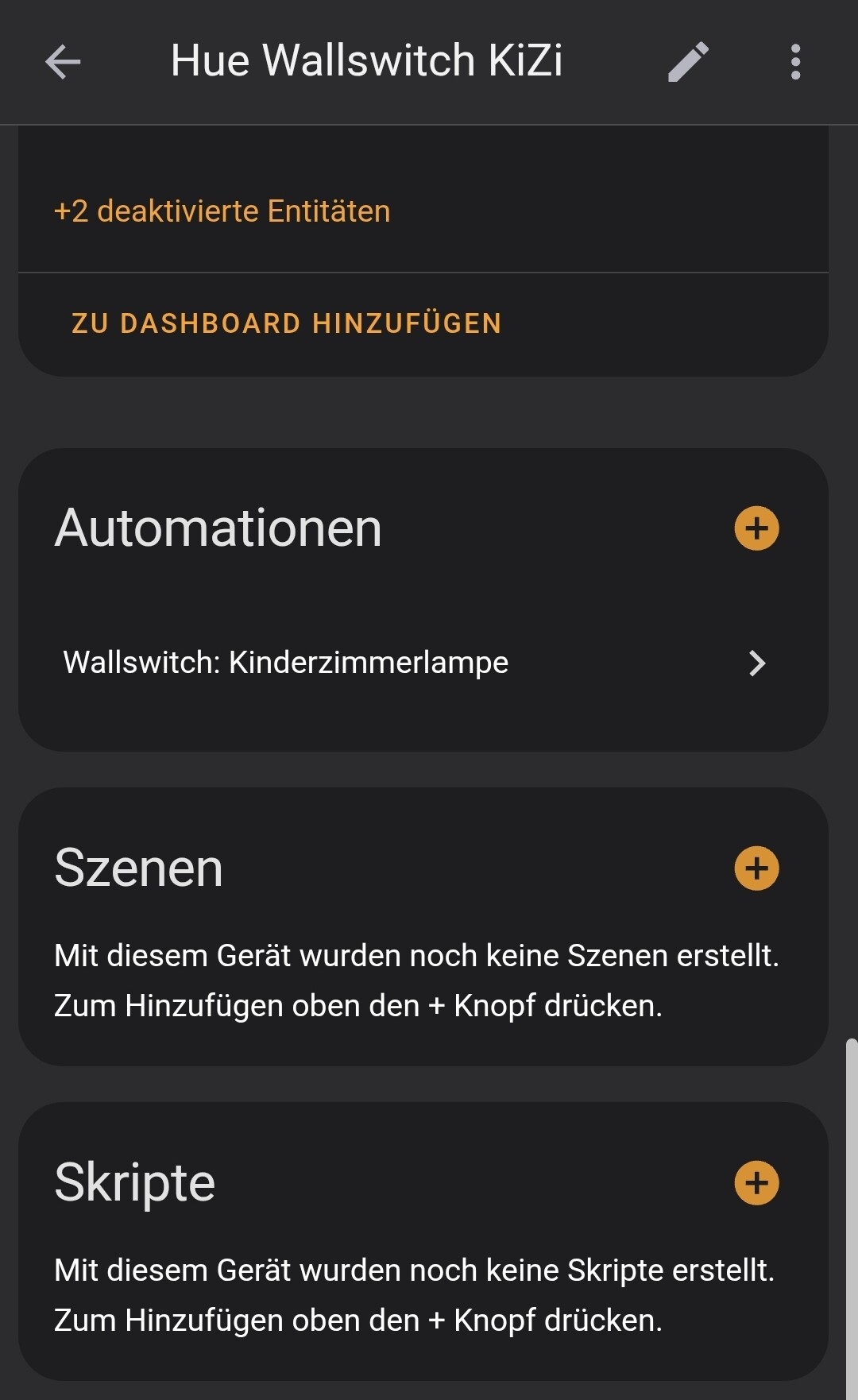

Ansonsten ruf dir in HA mal den bereits eingebundenen Rollladenschalter auf und schau wo dieser eingebunden ist.
Ganz sicher nicht, es sind ja auch weitaus mehr als nur ein Rollladen. Und die werden ja auch alle geschalten. Zudem heißt der Helfer, wie du in Alexa siehst ja auch Szene.

Es ist aber ein input_button. Zeigt einer deiner Screenshots. Ich tippe also auf Automatisierung anstatt Szene.

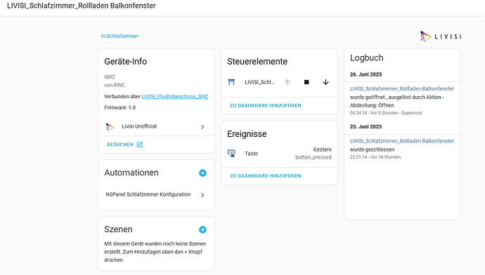

Hab ich gemacht, das ist ja das Teufelsding, keine Verlinkung außer auf mein NSPanel.
Da geb ich Dir Recht, und es gibt ja diesen Button auch, welcher ausgelöst wird, ab er hinter dem Helfer gibt es wie oben schon gescreenshotet keine Verknüpfung.
