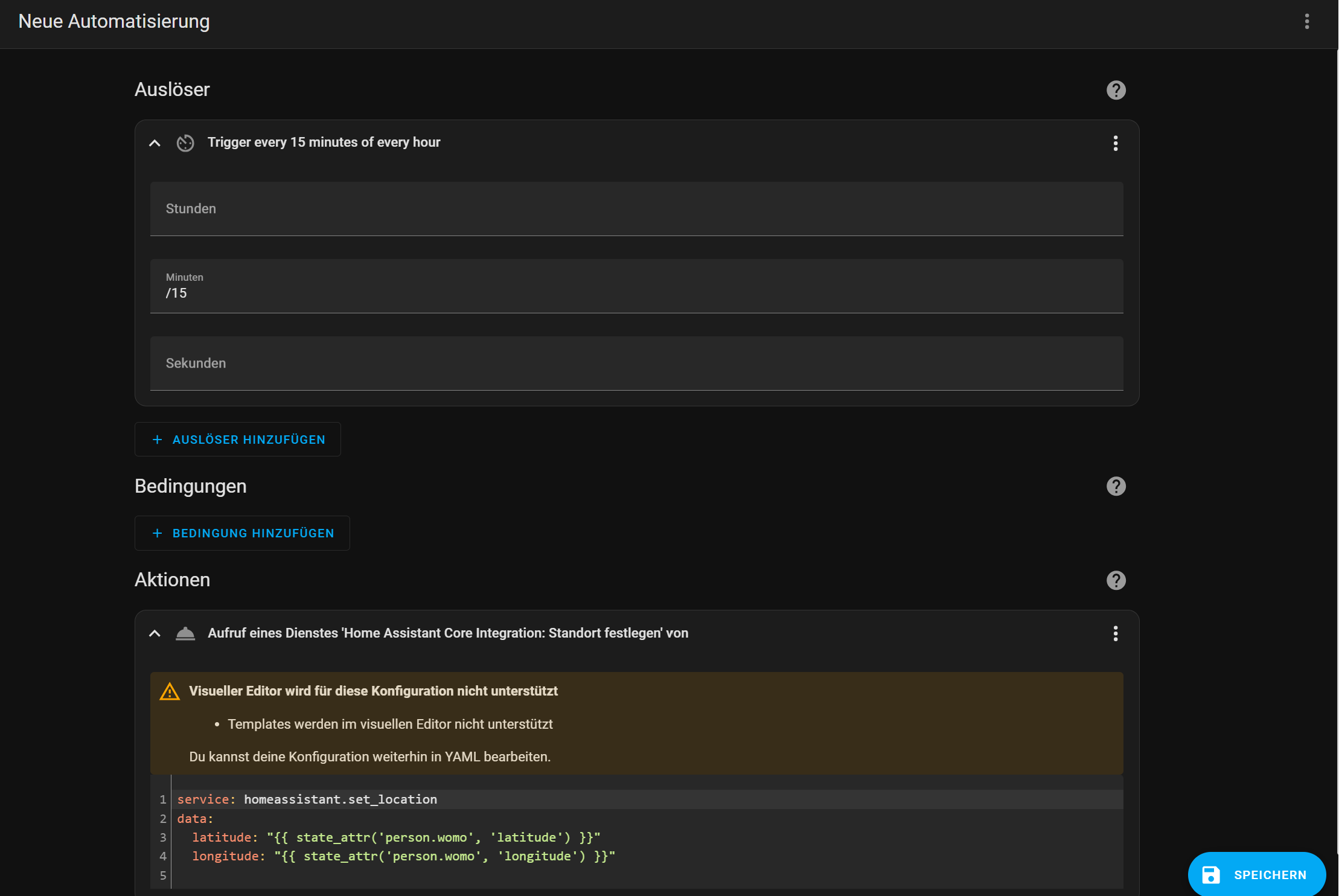

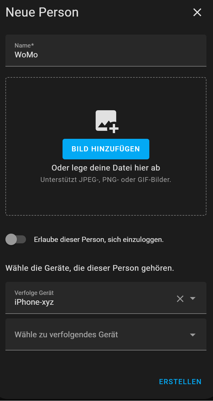

  1. Einstellungen - Personen - Person hinzufügen (z.B. WoMo)
  2. Handy, welches im Wohnmobil liegt, dieser Person hinzufügen
  3. Einstellungen - Automatisierungen - Automatisierung erstellen
    Auslöser ist ein Zeitraster von /15 Minuten.
    Aktion ist Dienst ausführen und dort Home Assistant Core Integration: Standort festlegen
Nach dem Speichern sollte sich spätestens 15 Minuten später der Standort der zone.home ändern

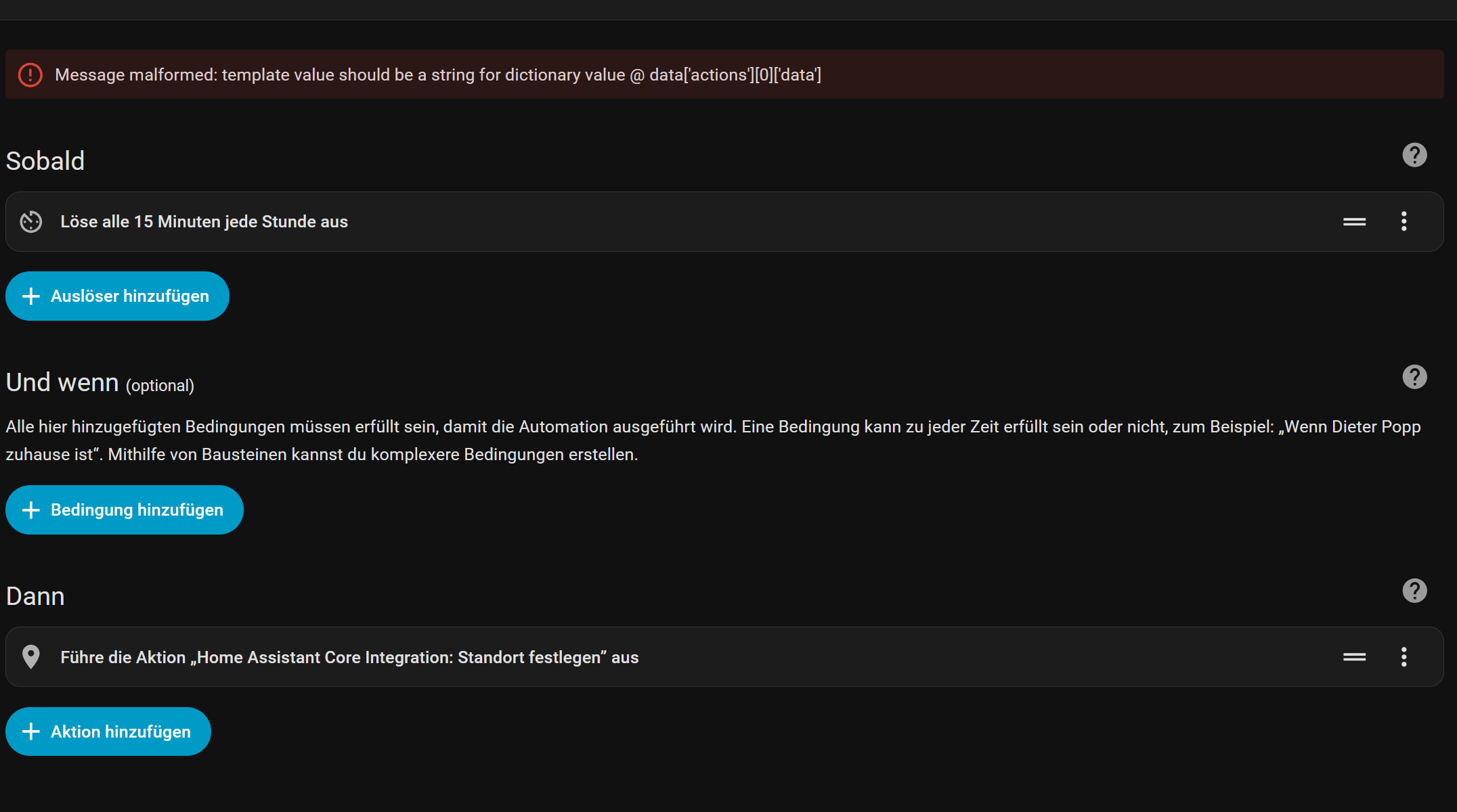

ich habe das auch versucht und bekomme folgende Fehlermeldung:
action: homeassistant.set_location
  latitude: "{{ state_attr('person.lars', 'latitude) }}"
  longitude: "{{ state_attr('person.lars', 'longitude) }}"

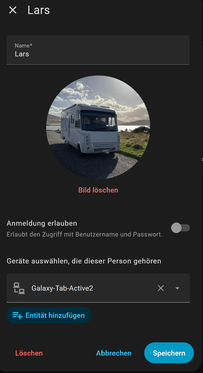

Angelegt ist Person Lars:
Was hab ich mal wieder falsch gemacht?
LG Dieter
Es fehlen auf jeden Fall die Hochkommata hinter Länge und Breite.

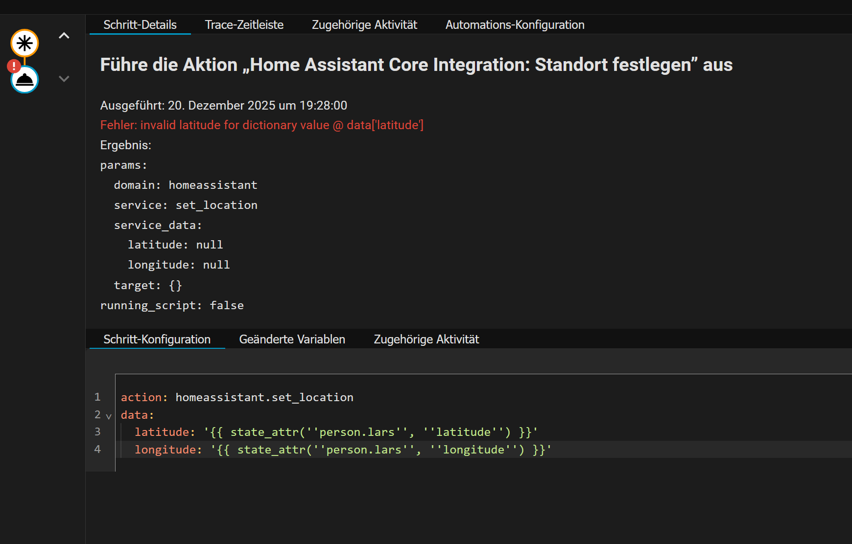

Moin, irgendwas ist aber immer noch falsch:
Ich bekomme nicht die richtige Position angezeigt…
LG Dieter

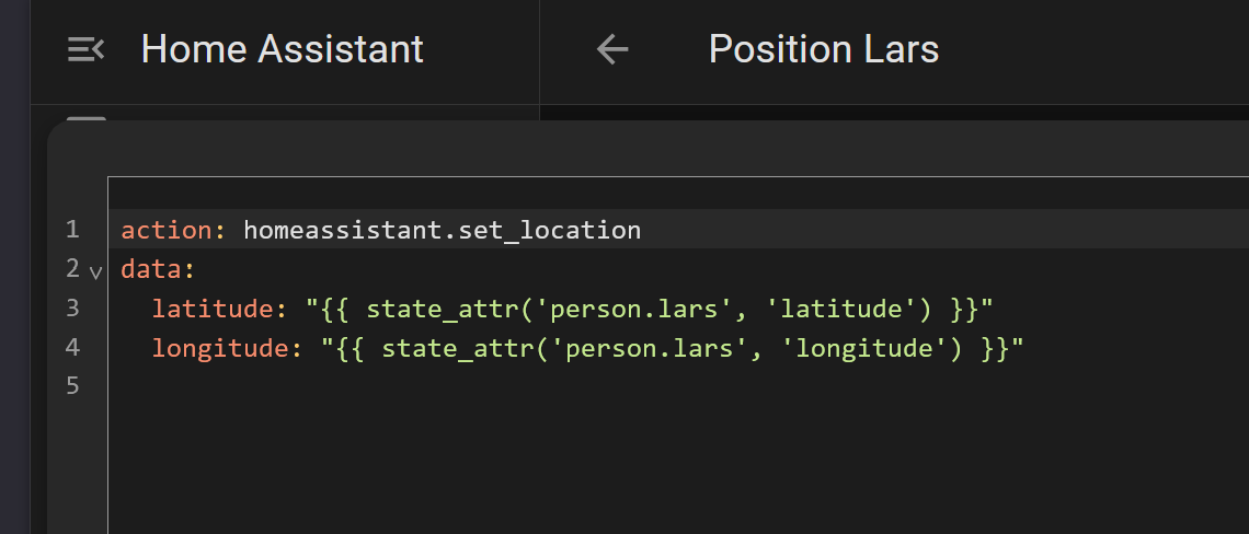

Warum überall doppelte Hochkomma?
Mach am Anfang und Ende Anführungszeichen und dann einzelne Hochkomma
"{{ state_attr('xyz', 'abc') }}"
Warum das da so angezeigt wird, kann ich nicht sagen. So sieht der originale yaml Code aus:
LG Dieter
aus irgendeinem Grund - HA Wunder vielleicht? - funktioniert das jetzt.
