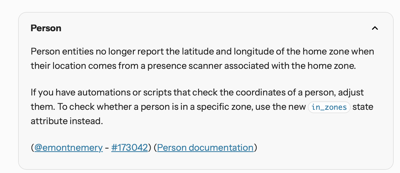

hab seit dem Update auf 7.0 bzw. 7.1 ein Problem mit meiner Standortverfolgung.
Kurz zur Ausgangssituation:
  • 2 iPhones im Haushalt
  • Meine Frau nutzt Apple Home (Homekit Bridge) als Oberfläche
  • Der Standort (nur home zone relevant) wurde bis jetzt über 2 input boolean die dann device_tracker.see “füttern” gesteuert und das lief ohne Probleme
Jetzt seit dem Update auf 7.0 geht das nicht mehr, bzw. es geht schon noch (input boolean werden erkannt) aber die home Zone bleibt dauerhaft auf 0 da HA da jetzt wohl was umgestellt hat und in_zone braucht, das liefert der device_tracker.see anscheinend nicht.
Alle home Automationen gehen also aktuell nicht, ich komm nicht weiter…

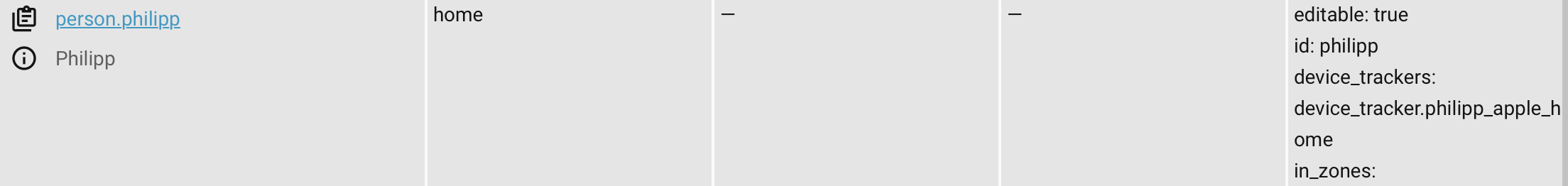

Genau. Ich hab bis jetzt die Apple Home Anwesenheit in HA genutzt. Apple hat sozusagen das Tracking übernommen und über einen Helfer an HA weitergeleitet.
Geht aber jetzt seit dem Update irgendwie nicht mehr, da die Zonen jetzt wohl über in_zone angesteuert werden, und das liefert mein System wohl nicht. Bin zwar “home” aber die Zone Home zeigt dauerhaft 0
