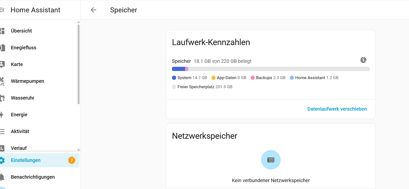

Habe gerade nach über einer Stunde das 3. Experiment des Wiederherstellens beendet, wieder meine ext. SSD angeklemmt, den Green neu gestartet und alles läuft fast wieder wie gewohnt.
Die Fritzbox7490 oder die Netzwerkverbindung, hatte ich auch in Verdacht, sagt/e alles paletti.
Die IP Adresse ist/war korrekt!
Leider habe ich kein HDMI Monitor zur Hand.
Ich habe, nach gründlicher Recherche, eine Crucial BX 500 mit einem Delock USB interface wegen dem geringen Stromverbrauch zugelegt.
HA hat wohl tabula rasa auf der Internen gemacht:
Mal sehen ob man mit Hilfe der gerade funktionierenden Konfiguration die eMMC wieder herstellen kann?
Nachtrag: Auf einmal stimmen wohl wieder die Pfade.
Zur Probe mal ein Update gemacht und hat geklappt :thinking:
Kann ich das auch wieder auf die schnellere interne verschieben?
