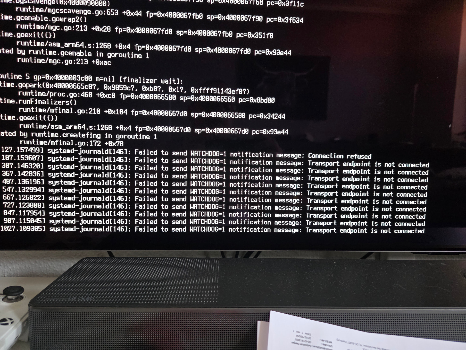

Ist das der selbe Green von hier:
Wenn ja könnte es sein das der Speicher einen weg hat und deswegen die hashcodes nach dem Download nicht übereinstimmen.
