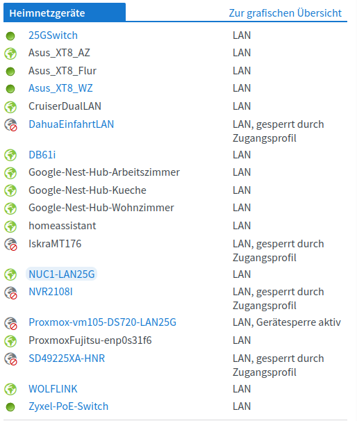

Lies einfach im www.ip-phone-forum.de die Postings der letzten Jahre, denn die Problematik mit den falschen, bzw. nicht richtig funktionierenden Netzwerkverbindungsanzeigen besteht bereits seit Jahren und wurde zumindest zum Teil von AVM auch immer mal wieder bestätigt. Nur das AVM es bis heute nicht geschafft hat die Probleme zu lösen.

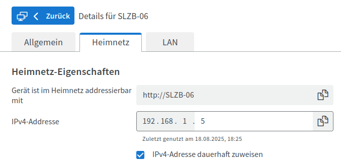

Bei mir sollen laut Netzwerkverbindungsanzeige z.Z. z.B. 19 Clients aktiv sein. Tatsächlich sind es aber aktuell 27. Mein SLZB-06 soll lt. FB-Anzeige z.B. z.Z. gar nicht mit dem LAN verbunden sein (wird unter Ungenutze Verbindungen angezeigt). :rofl: Dieser ist per LAN an einem Mesh-Client angeschlossen und bekommt von der FB per DHCP-Server Funktion auch seine IP.
Wie gesagt lt. FB ist der offline und das ist nur ein Beispiel von vielen. :slightly_smiling_face:
Vielen Usern fällt so etwas auch gar nicht auf, weil die Clients ja funktionieren. Da muss man dann auch auch gar nicht im WebGUI der FB nachschauen was dort so angezeigt wird.
Es ist auch etwas “müßig” darüber zu diskutieren weil es natürlich immer User gibt die dann sagen das sie gar keine Probleme haben. Wenn dem so ist: Gut für sie. :slightly_smiling_face:

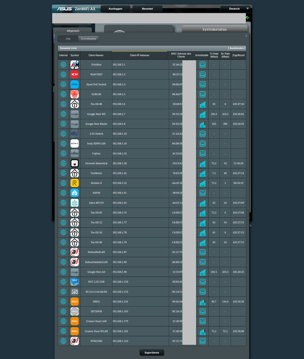

Edit: Vielleicht noch als “Beweis” die Anzeige der z.Z. im LAN und WLAN vorhandenen, aktiven Clients. Im dem Fall per Asus XT8 Mesh, was es komischerweise - im Gegensatz zu der FB - schafft mir die verbundenen, aktiven Clients korrekt im LAN/WLAN anzuzeigen.
Lt. FB sind z.Z aber nur 19 Clients im LAN/WLAN aktiv.
