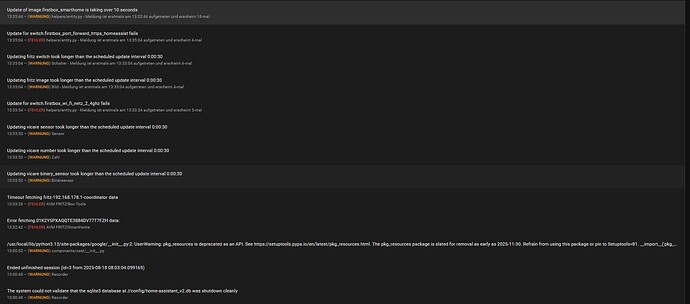

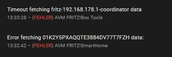

Im System - Protokoll fand ich dann folgendes:
siehe Screenshot

Scheinbar liegt es an den Geräten, die so in Deinem Netzwerk herum spucken.
Aber wieso wirfst Du gleich alles wieder auf einmal drauf?
Offensichtlich hat er Probleme den passenden DNS zu finden. mDNS scheint ebenfalls problematisch.
Also wieso nicht strukturiert vorgehen und eine Sache nach der nächsten hinzufügen und schauen, ob es damit stabil läuft?
Und keine Ahnung wie sich Dinge bei Dir automatisch installieren. Mir wird maximal angeboten sie hinzufügen, was ich aktiv bestätigen muss.
Das Problem liegt in jedem Fall in Deinem Netzwerk …
Und dass es die DB killt, wenn Du immer wieder den Stecker ziehst ist eher zu erwarten als verwunderlich. :wink:
Na gut dann poste ich doch noch etwas. :laughing:
Die erste Meldung in dem Protokoll bzgl. Google
/usr/local/lib/python3.13/site-packages/google/
kannst Du schon mal vergessen. Die ist im Moment normal. Das was danach kommt
2025-08-18 10:44:56.035 ERROR (MainThread) \[homeassistant.components.homeassistant_alerts.coordinator\] Error requesting homeassistant_alerts data: Cannot connect to host alerts.home-assistant.io:443 ssl:default \[Timeout while contacting DNS servers\]
allerdings nicht und dann folgen auch noch vermutlich Folgefehler zu der Fritzbox.
D.h. Du solltest mal Deine Netzwerkeinstellungen überprüfen, sprich insbesondere das Thema DNS. Dadurch kommt es vermutlich auch zu diesen Verbindungsabbrüchen. Irgendwelche FB Tools solltest Du auch erst einmal nicht installieren und irgendwie einrichten.
Edit: Das
The system could not validate that the sqlite3 database at ...
ist in dem Fall auch normal. Was aber @tarag zwischenzeitlich ja auch schon gepostet hat.
Anm.: Wenn das hier (DNS) irgendwo schon mal Thema war und ggf. abgearbeitet wurde, kannst Du die Infos von mir natürlich vergessen. :slightly_smiling_face:
Edit 2: Auch das hier
deutet darauf hin das es ein Verbindungsproblem mit Deiner FB gibt. Das kann natürlich auch an irgendwelchen Problemen mit den FB Tools liegen, aber in Verbindung mit dem auftauchenden DNS-Fehler vermute ich da eher ein grundsätzliches Problem bei Dir im Netzwerk. Eben weil das auch Deine ganzen Verbindungsprobleme erklären könnte.
just my 2cent … ich muss sowohl @tarag als auch @Jim_OS Recht geben das Fritzbox/DNS-Probs hier sichtbar werden. Zumindest die Namensauflösung Probs macht.
