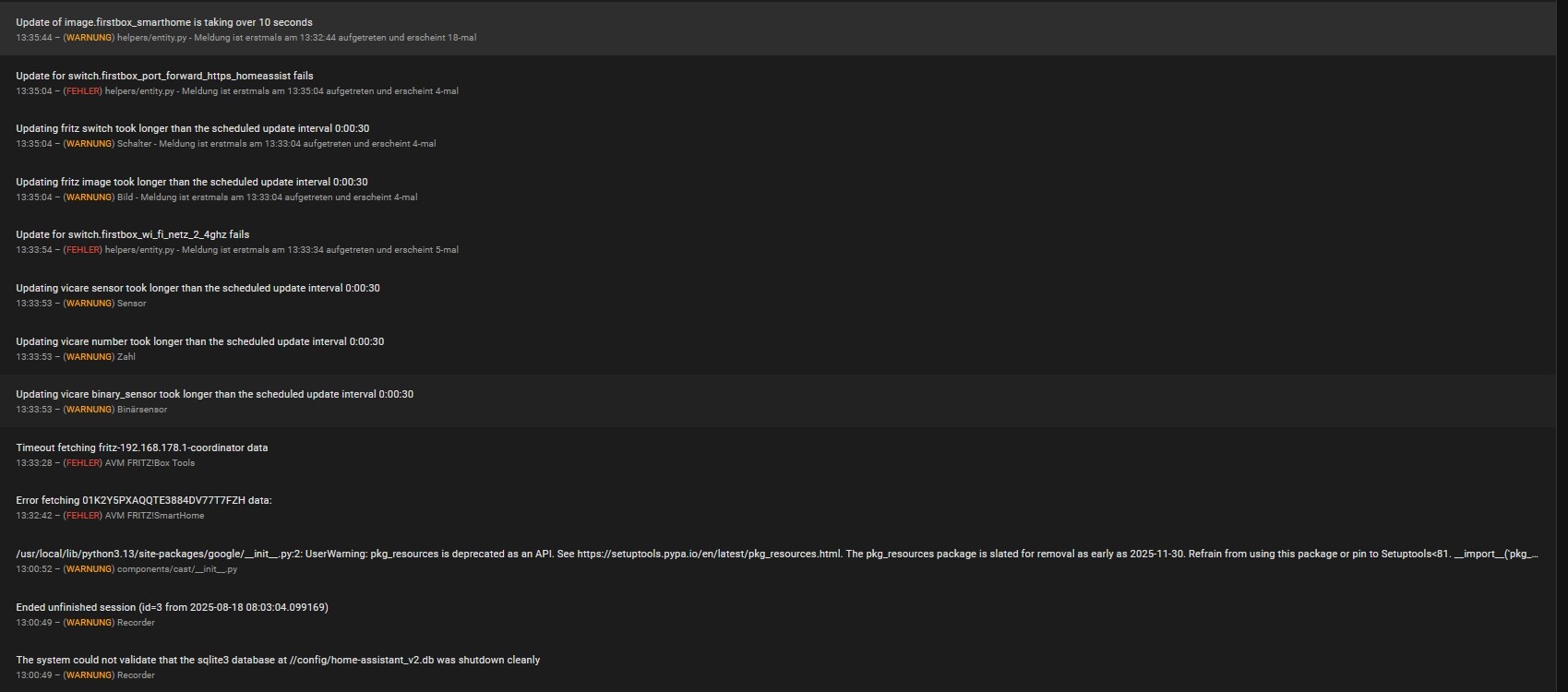

Im System - Protokoll fand ich dann folgendes:
siehe Screenshot
Ich weiß mir einfach keinen Rat. Habe nun den Browser auf gelassen und auch die Verbindung zu HA neu gestartet.
Alles gut bis dahin. Habe nun die Backup Einstellungen bearbeitet und danach wollte ich im File Editor die Configuration prüfen.
Nun steht unten : Verbindung getrennt. Wird erneut verbunden… ! Tut er aber nicht. Wieder Stecker gezogen…….
