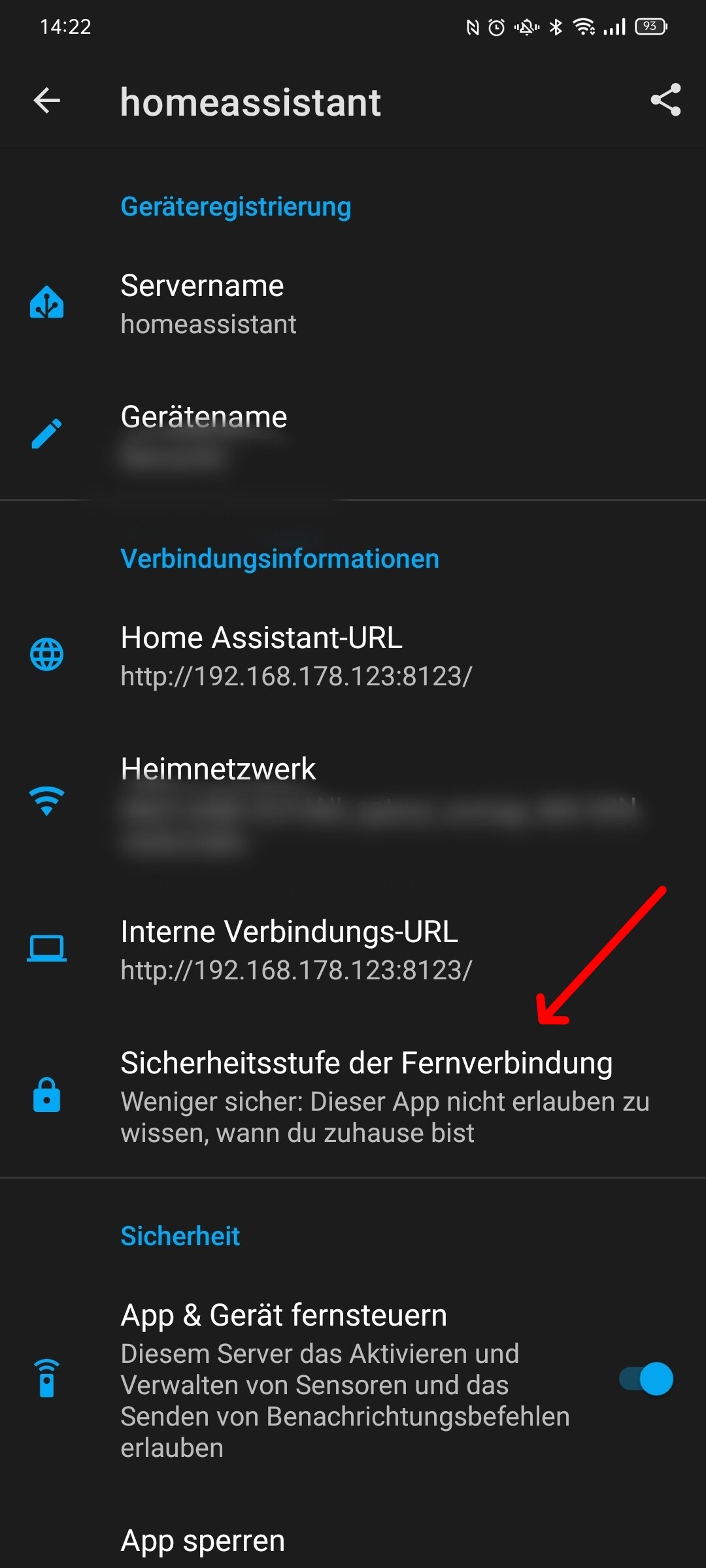

Probier mal diese Einstellung auf “weniger sicher” zu setzen, zu erreichen über Einstellungen → Companion-App → Server& Geräte (ganz oben) → homeassistant (Standardeintrag, wenn nicht geändert)
Zudem beim Punkt “Heimnetzwerk” noch “Mit VPN verbunden” aktivieren.

Ja gut, daß mit dem nicht zu Hause hab ich nicht bedacht, verstehe aber auch nicht, was genau an dieser Stelle damit gemeint ist, ich denke mal, da geht es nur um die Entsperrfunktion, also App sperren und im Heimnetzwerk entsperrt lassen, nutze ich nicht, da mein Handy ja eh gesperrt ist. Mit Geolokation und Zonen hat das, glaube ich, nichts zu tun und selbst wenn, auch das nutze ich nicht, da viel zu unzuverlässig, ich mache An-/Abwesenheit nur über die Ping-Integration (fürs Handy) und die BL-Integration (für Shelly BLU Button 1).
“Mit VPN verbunden” habe ich aktiviert, auch wenn ich nur unterwegs automatisch mit Wireguard verbunden bin, aber so klappt die Übergabe von Mobilnetz auf Heimnetz nahtlos, vorher, als ich noch die externe DuckDNS URL drinne stehen hatte, kam es immer zu Verbindungsabbrüchen und eben Https-Fehlermeldungen und das gerade immer dann, wenn ich das Handy z.B. zum Öffnen der Haustür (per Fingerbot) nutzen wollte, also an der Schwelle zur Netzübergabe.
Die Sicherheitsstufe hat nichts mit der Ortung und / oder Anwesenheitserkennung zu tun.
