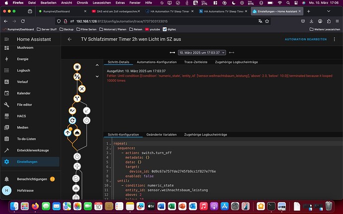

Nabend zusammen
Habe nun etwas rumprobiert, der TV schaltet sich nun direkt aus sobald ich das SZ Licht ausschalte. Anbei mein YAML Code

max: 10
Bekomme nun den Error das Repeat abgebrochen wurde das es 100000times repeatet wird.
