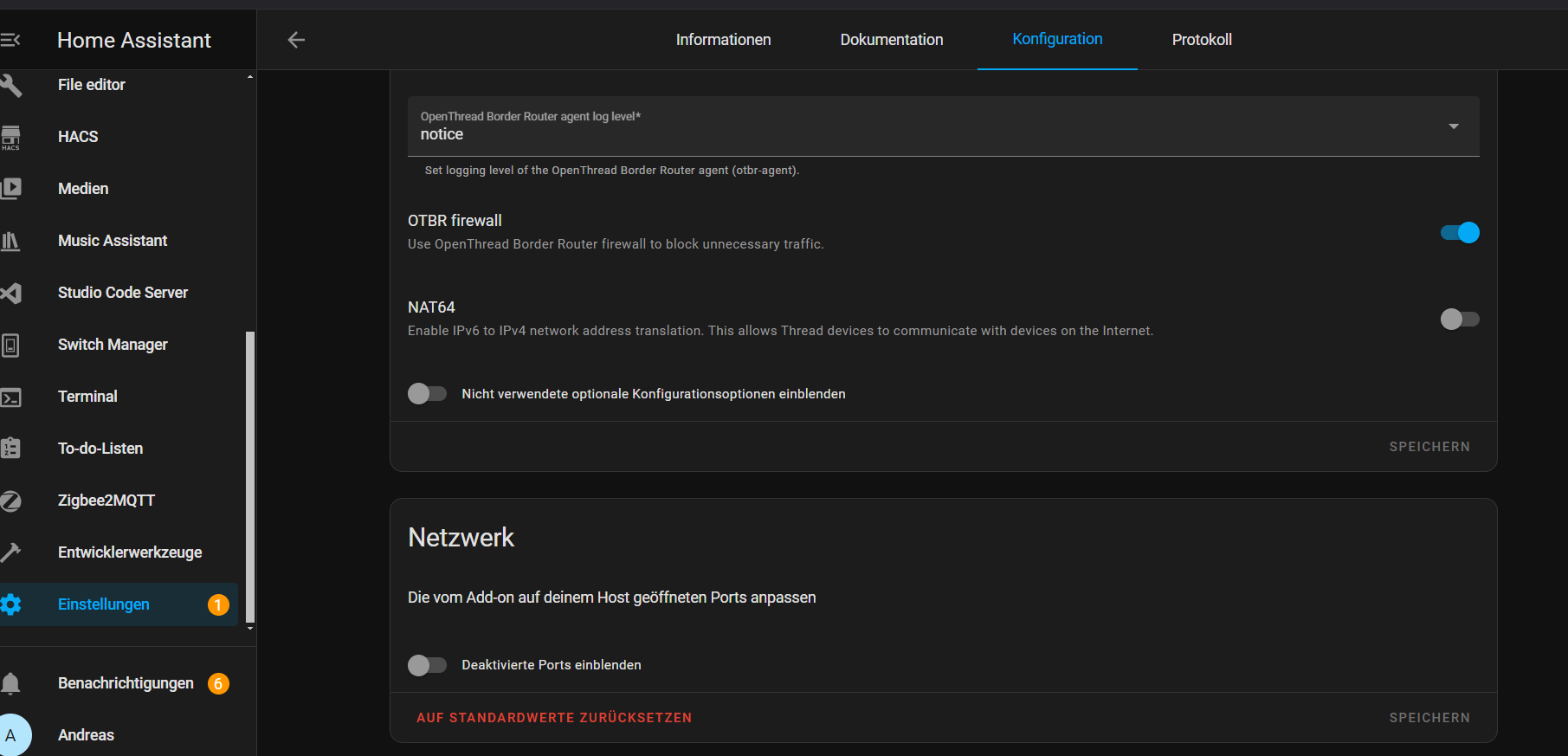

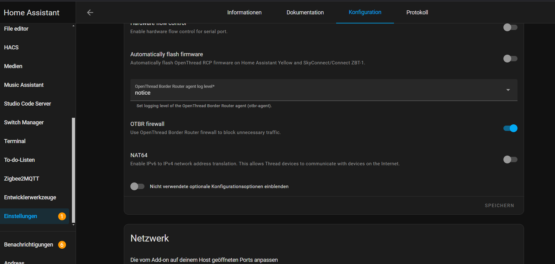

Ich habe die adons installiert in der Konfiguration kann man aber nicht die IP Adresse des Routers eingeben wie es in den Videos gezeigt wird.Was mache ich falsch
Danke erst mal euch beiden ja wurde dann angezeigt. dann erst mal weiter im Text.
Es ist glaub ich vollbracht scheint zu laufen.

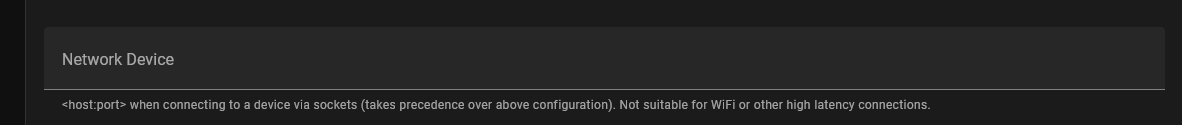

Der SLZB-06 ist via USB problemlos integrierbar. Aber das Ziel ist LAN-Modus mit PoE. Bei mir funktioniert die Einrichtung und Speicherung von :6638 mangels einem dummy serial Port nicht.
Das bedeutet, /dev/ttyS[0123] sind nicht vorhanden.
HA läuft mit dem aktuellsten Image für Raspi4 vom Raspberri Pi Imager.
Trotz intensiver Recherche kein Ergebnis. Kann jemand trotzdem helfen?
Wie richtet man einen dummy serial Port in HA ein?
dann lösche nochmal das adon und installiere neu.Würde ich so machen
Nach Kontakt mit dem SMLIGHT-Support ergab sich eine Lösung für das Betreiben des lszb-06 als OTBR via LAN-Kabel.
Eine Neuinstallation von Home Assistant über Raspberry Pi Imager beinhaltet !!! keine /dev/ttyS[0123] Ports. Lösung (mit einem dummy-Serial Port): Einstellungen/Hardware/Gesamte Hardware hat bei per USB verbundenem lszb-06 z.B. folgende Einträge: ttyUSB0 /dev/serial/by-id/usb-SMLIGHT_SMLIGHT_SLZB-06_486ac4fd1d8bef1180062bccef8776e9-if00-port0
In Einstellungen/Add-ons/open thread border Router wird als device
/dev/serial/by-id/usb-SMLIGHT_SMLIGHT_SLZB-06_486ac4fd1d8bef1180062bccef8776e9-if00-port0 erkannt. Wenn man dieses Device markiert, die :6638 hinzufügt und abspeichert, kommt nach dem Trennen der USB-Verbindung die Meldung in Einstellungen/Geräte&Dienste/Thread, dass der OTBR nicht vorhanden ist. Wenn man in Add-ons/open thread border router in der yaml-Datei den Eintrag device: /dev/serial/by-id/usb-SMLIGHT_SMLIGHT_SLZB-06_486ac4fd1d8bef1180062bccef8776e9-if00-port0 ersetzt durch device: /dev/ttyUSB0
und dies speichert, wird die Speicherung erfolgreich sein. Nach Trennen der USB-Verbindung von. slzb-06 bleibt der OTBR nun reproduzierbar erhalten.
