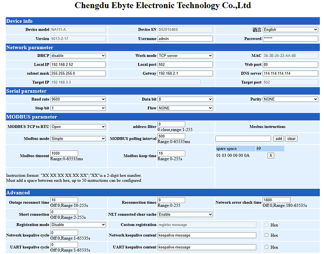

Hi, anbei meine Einstellungen im NA111-A. Von Growatt habe ich nur die Vorgabe 9600 Baud 8N1 gefunden.
Ich habe mal kurz Google angeworfen und diesen Thread gefunden:
Da steht schon viel drin, auch das Deine Einstellungen stimmen müssten. Dort wird der Simply Modbus TCP Client zum testen verwenden. Vielleicht ja was für dich.
