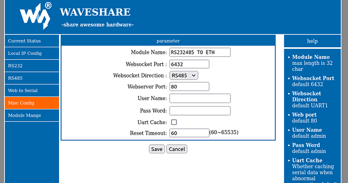

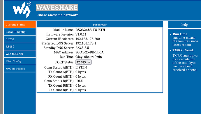

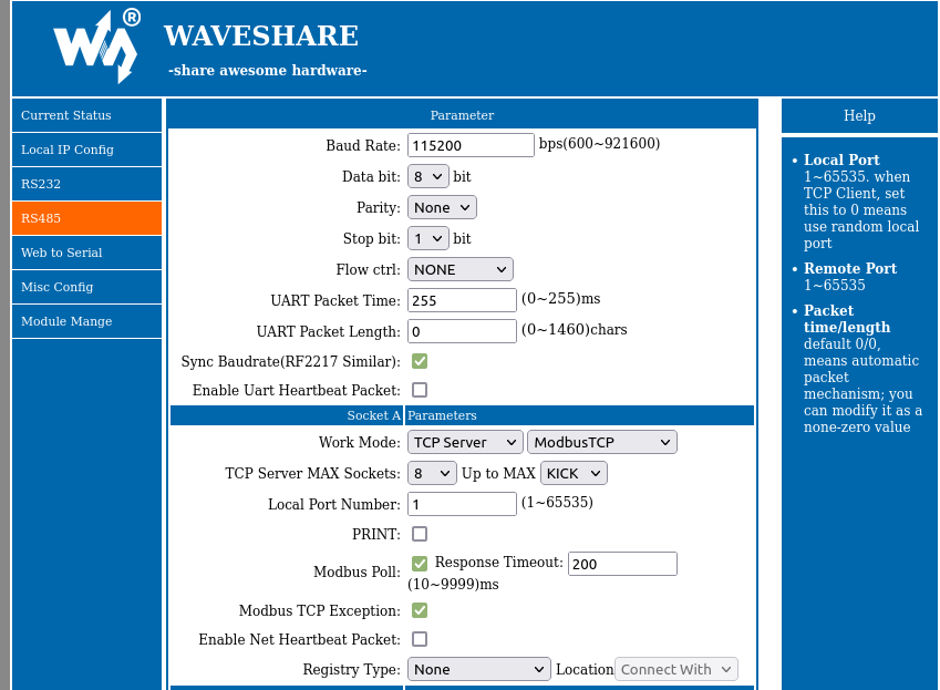

ich möchte die Daten eines MPPT Laderegler “SRNE ML 4860” (gibt es auch / unter in diversen Varianten / Bezeichnungen) per Modbus TCP mittels WAVESHARE - Gateway ( RS485-TO-ETH)
lesen.
Habe euch mal die Screenshots meiner Einstellung beigefügt. Vielleicht entdeckt ihr auf Anhieb fehlerhafte Einstellungen die zum Erfolg führen könnten
Ich danke euch schon mal ganz ganz herzlich .
Was hast Du denn im Homeassistant konfiguriert?
Ich lese meinen SMA Wechselrichter per Modbus aus. Funzt bestens. Im Wechselrichter kann ich dazu aber außer an und aus nicht viel einstellen.
Moin , bisher habe ich Home Assistant kaum was dau vorbereitet (siehe unten).
Mein Problem ist das dass Gateway nicht mit dem Laderegler kommuniziert, ich bin nicht in der Lage diese Verbindung herzustellen bzw weiß nicht so ganz was an den gezeigte Einstellungen falsch ist.
So lange des Gateway die Verbindung zum Laderegler nicht aufbaut kann HA auch nichts lesen.
Ich möchte nur lesen, Befehle / Werte schreiben in Richtung Laderegler macht für mich keinen Sinn.
Also das Problem ist die Einstellung des Gateways und über die Weboberfläche kann ma da nicht viel verändern. Über die Serielle Schnittstelle geht wohl mehr, aber die Software findet mein Modell erst gar nicht .
Falls da jemand einen Tipp hat oder ein Beispiel wäre ich sehr glücklich.

Auf jeden Fall würde ich sagen Du hast in der yaml den Port falsch gesetzt. In Deinem Screenshot steht für ModbusTCP Port 1 und Du hast 8888 eingestellt, Ob das rtuovertcp richtig ist weiß ich nicht genau. Denke da muss tcp hin.
