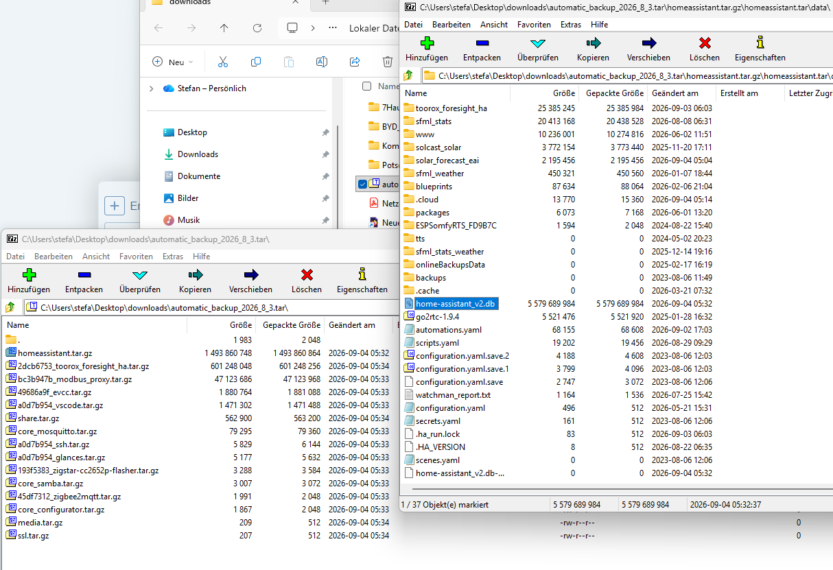

ich wollte heute mal herausfinden, warum meine HA-Backups so groß sind, und bin dann letztlich auf die home-assistant_v2.db gestossen, die auf der HAOS platte 5 gb in anspruch nimmt
-rw-r--r--    1 root     root        5.2G Sep  4 11:13 home-assistant_v2.db
-rw-r--r--    1 root     root       64.0K Sep  4 11:13 home-assistant_v2.db-shm
-rw-r--r--    1 root     root       17.3M Sep  4 11:13 home-assistant_v2.db-wal
und im komprimierten Backup dann ganz grob 3/4 der komprimierten Größe:
Also hab ich mich mit der Unterstützung von ChatGPT (sorry) auf die Suche gemacht.

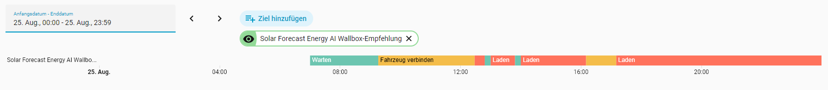

13717 Änderungen an einem Tag?
UI sieht nicht danach aus…

Eigentliche Frage(n)
Warum sehen wir so viele Schreibvorgänge, könnte man das evtl. deduplizieren, oder braucht SFML die unterschiedlichen Einträge? Und ist das überhaupt mit dem recorder switch noch notwendig, oder kann ich die DB purgen und es sammelt sich nicht wieder an?
Ohne jetzt alle states durchgeschaut zu haben, anhand der gleichen Counts kriege ich das Gefühl, dass das insgesamt ein Muster ist, also nicht nur für die Wallbox Empfehlung passiert.
Ich könnte jetzt natürlich auch für die backups sowas wie AI Empfehlung weglassen, aber so richtig zufriedenstellend finde ich das nicht. Sorry für den ganzen AI-Content.
Liebe Grüße
nightrunner sein Informatikersohn
Du kannst ALLE SFML Sensoren vom Recorder ausschließen die Du nicht benötigst! Das ist der einfachste Weg.. und die gängige Praxis in dem HA Kosmos für alle Sensoren die man nicht nachhalten möchte, ein BUG ist es nicht.. sondern eher eine Eigenart von HA das er prinzipiell alles in die DB schreibt, sofern man es nicht ausklammert.
Zara
