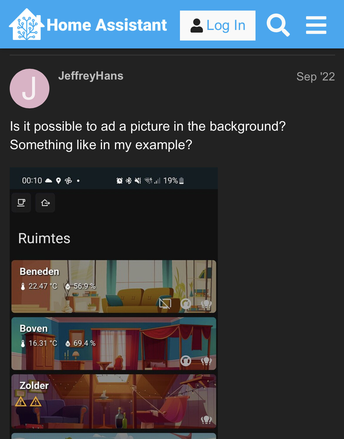

ich hab mir heute mal die Room Card angesehen und bin ziemlich zufrieden. Sowas habe ich gesucht. Jetzt muss es mir nur noch gelingen, dass ich den Hintergrund farblich ändern kann. Muss der Befehl “Background:” an einer bestimmten stelle stehen? Ich habe jetzt 2 Stellen ausprobiert aber keine Reaktion-
du möchtest so etwas machen ?

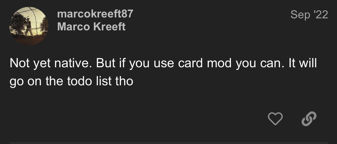

hier die Antwort vom Entwickler:
