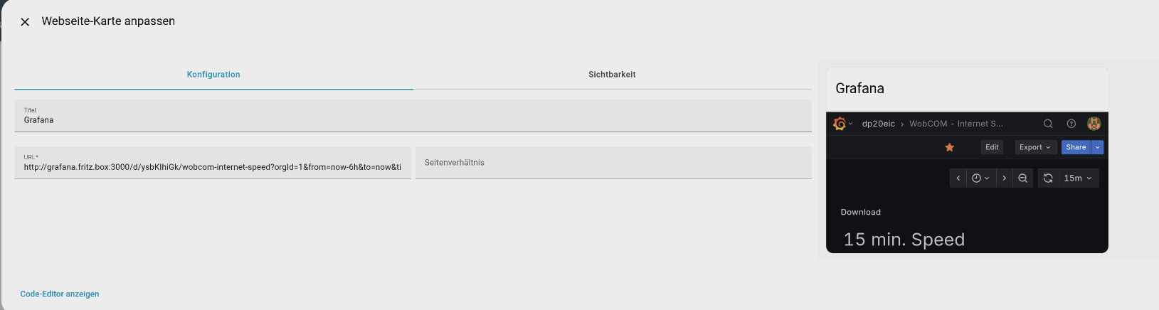

da nicht wirklich Informationen von Dir bekannt gegeben wurden, dann mal aus dem Bauch heraus.
  1. Das wurde schon öfter gefragt, hast Du die Suche bemüht?
  2. in ein iFrame von HA kann man die Grafana Dashboards, Panels nicht einbetten, dazu muss man in Grafana erst einmal die Einstellungen als Env. bereitstellen, siehe diesen Thread
    Grafana Dashboard auf Wallpanel (HA Dashboard) - #17 von dp20eic
  3. ja, in Grafana geht man auf Share und nimmt dann dort nicht den kurzen, sondern die lange URL
Da ich aber das Add-on nicht nutze, sondern alles außerhalb von HA betreibe, ist das für mich einfacher, da der Host Name bekannt ist, aber im oben verlinkten Thread ist ein bei Post 17 oder so auch ein von mir gemachtes Beispiel.
