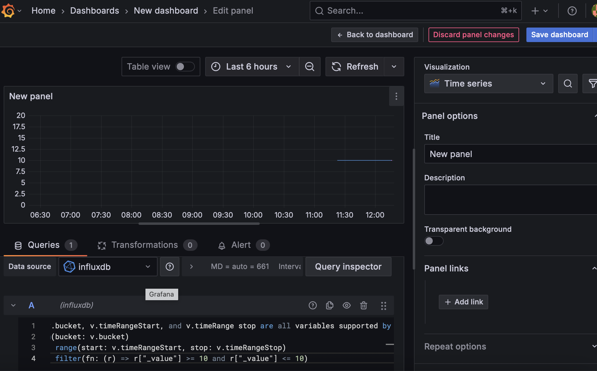

langsam bin ich am verzweifeln. Ich versuche seit Ewigkeiten Grafana zum laufen zu bekekommen. Die Verbindung zu Influx funktioniert auch endlich. Nun kann ich kann ich aber keine Daten einfach auswählen wie zB in dem Video von Simon https://youtu.be/vdtuU33aHrc?si=udcbrO4Y0PE3aZwQ&t=1010
sondern kann lediglich über Code Daten Anzeigenlassen.
hat jemand dafür eine Lösung?

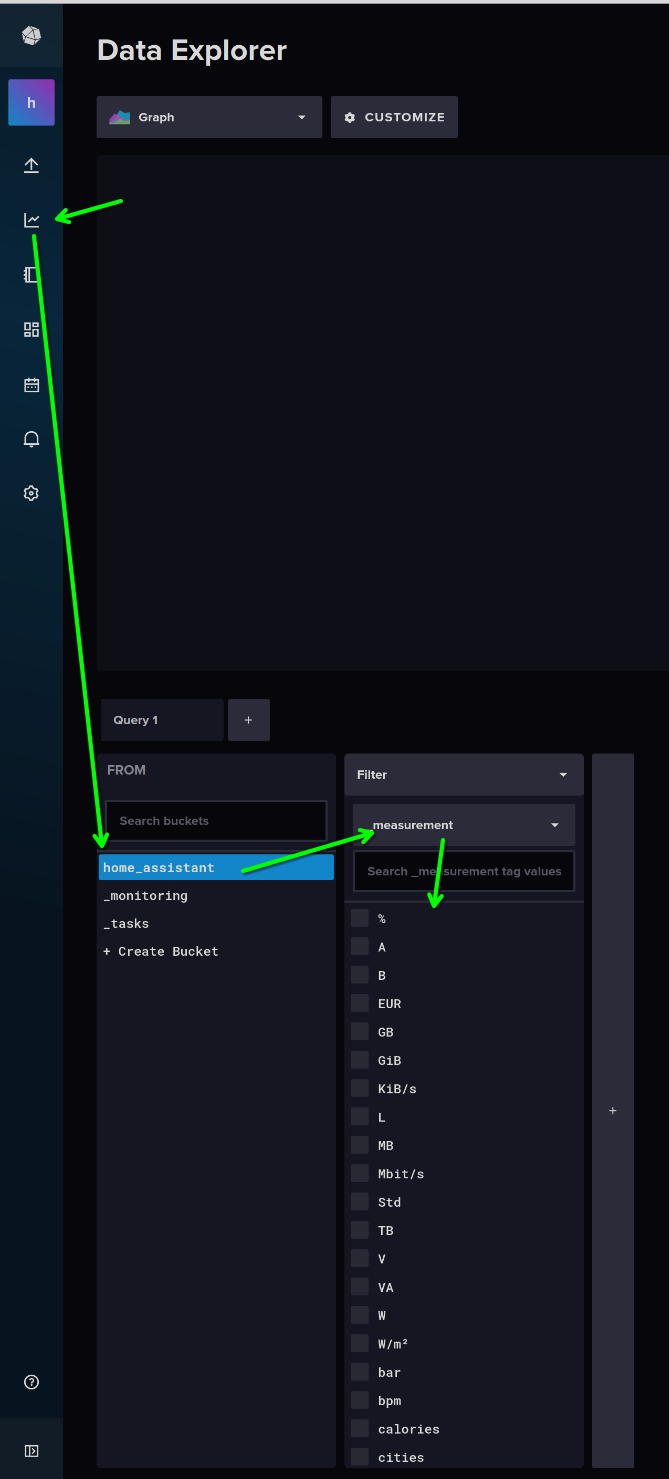

wenn Du influxDB in Version <= 1.8 hastr, dann ist die Abfragesprache influxQL, diese ist in Grafana auch implementiert, sodass Du darüber auch die Daten in der Abfrage in Grafana zusammenklicken kannst.
Wenn Du aber und das vermute ich mal, influxDB in Version > 1.8 installiert hast, da ist, wenn Du das nicht expliziert angibst, dann FLUX als Abfragesprache, die ist aber nicht in Grafana als zusammen klickbar implementiert, hier musst Du einen anderen Weg einschlagen.

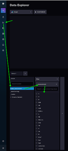

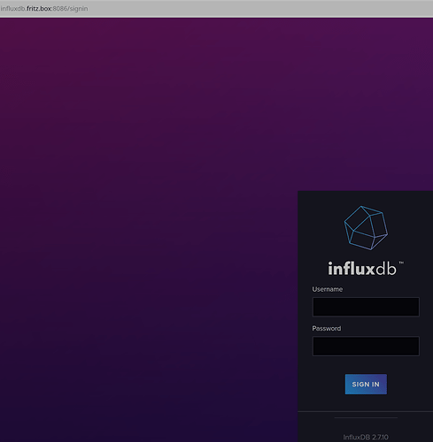

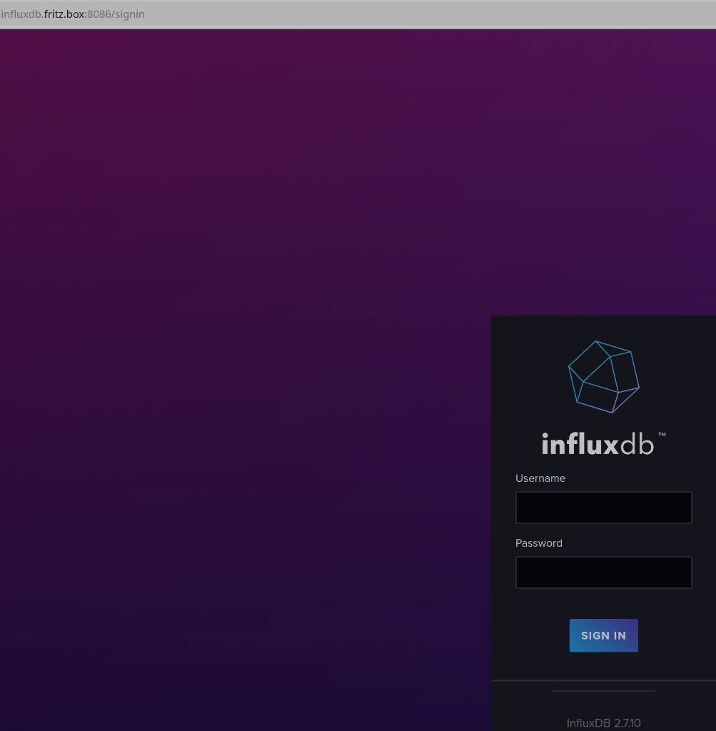

Du musst erst einmal die Web-UI von influxDB V2 öffnen

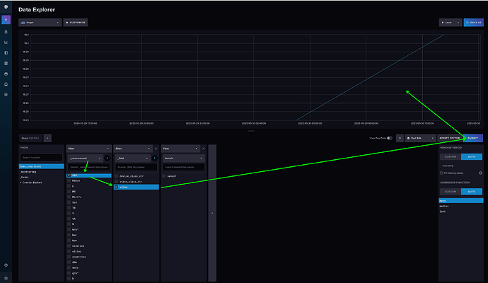

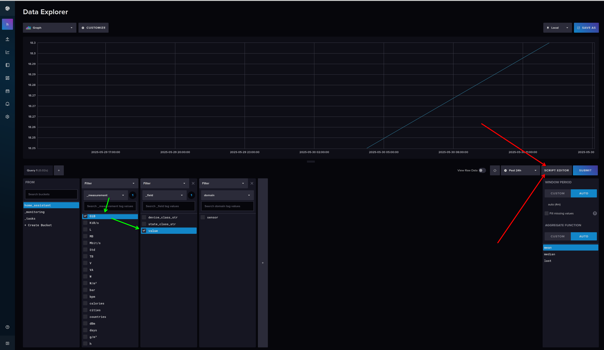

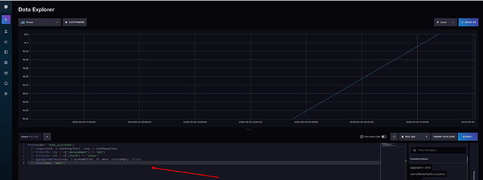

Wenn das, was dann da angezeigt wird passt, dann einmal hier mal klicken
Du bekommst dann die Abfrage in FLUX angezeigt, diese kopieren und bei Grafana einfügen
