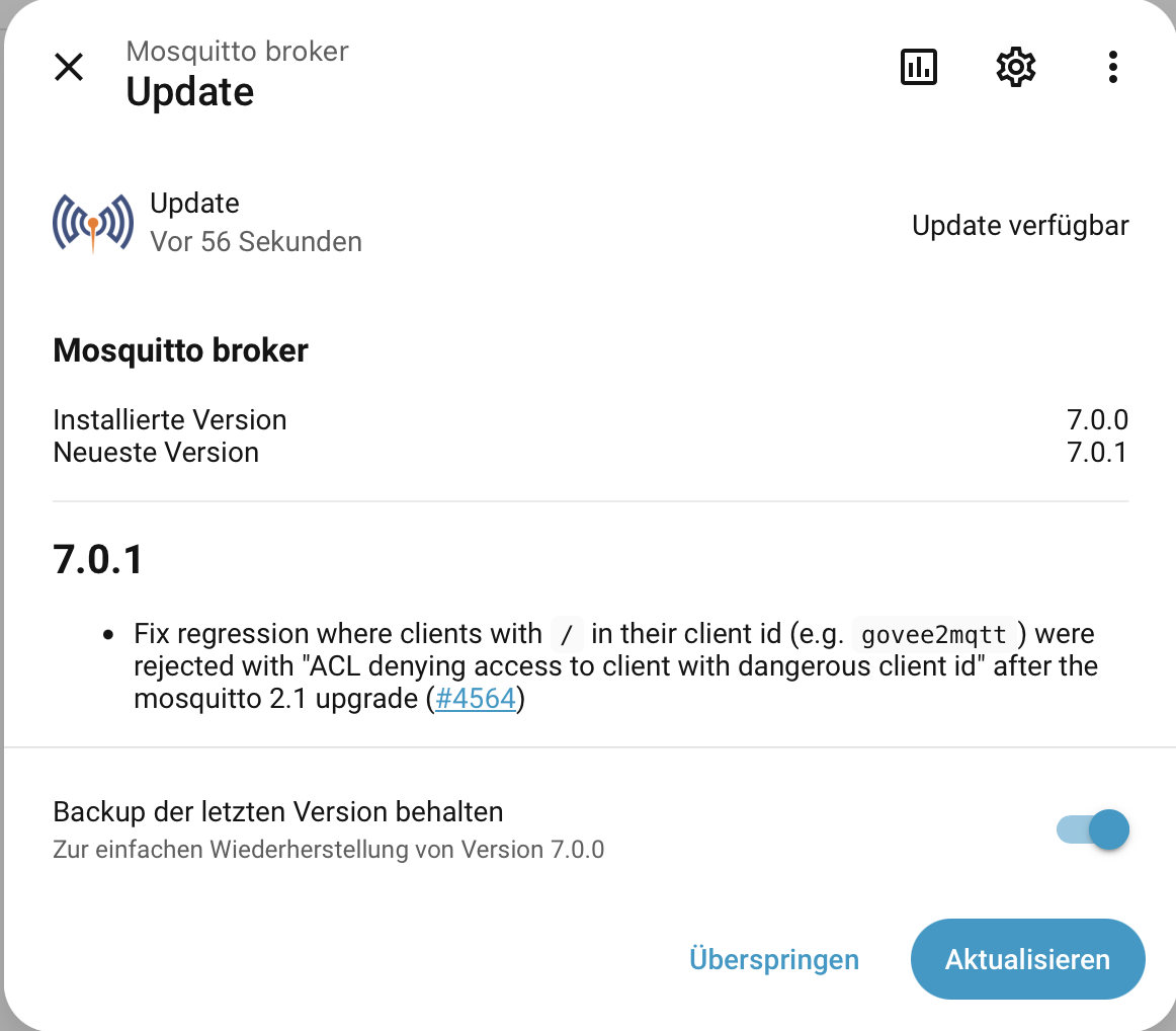

Govee to MQTT funktioniert nicht mit Mosquito 7.0.0
Bin zurück auf 6.5.2 beim Mosquito Broker, damit gehts dann wieder.
Ein Issue dazu auf Github gibt es bereits (hier)
Hy
wenn ich eine Version zurückgehen möchte, verlangt er sofort nach einem Update auf das neue 7.0
was kann ich tun?
Einfach abwarten und nicht aktualisieren.
Ich bin auch wieder zurück, wegen dem selben Problem.
Nicht mehr nötig, der FIX ist da:
Kann bestätigen, dass es mit dem Fix wieder läuft.

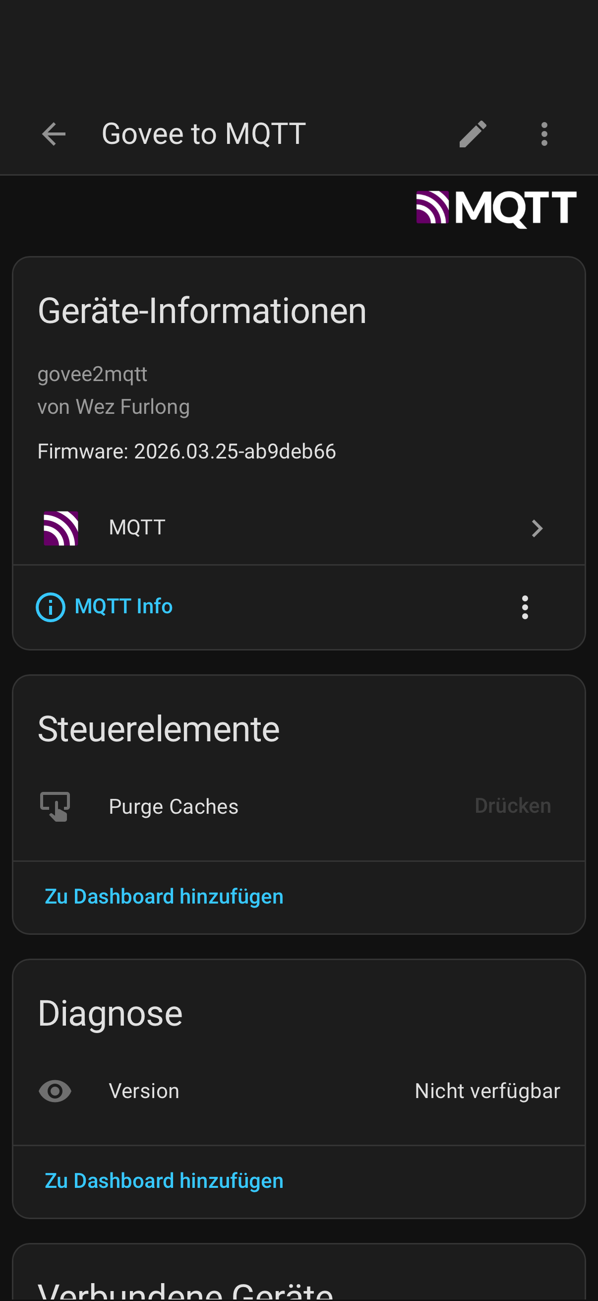

Hier tatsächlich nicht!
Auch nach HA Neustart, addon Neustart etc nichts.
Meine 2 govee Teilnehmer nicht steuerbar über mqtt…
