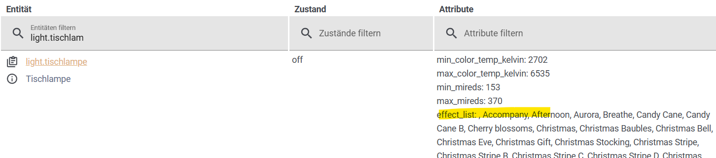

Eine Szenenauswahl gibt es aber nicht, man muss es selber reinschreiben. Die Szenen siehst du aber über die Attribute des Gerätes (z. B. über die Entwicklertools).

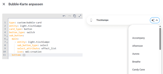

Bei allen meinen Govee-Lampen (verschiedene) beinhaltet das Attribut ‘effect_list’ alle Szenen.
Mit einer entsprechenden Karte, die ein konfigurierbares Dropdown bietet (z.B. bubble-card) lässt sich eine Szene direkt auswählen.
