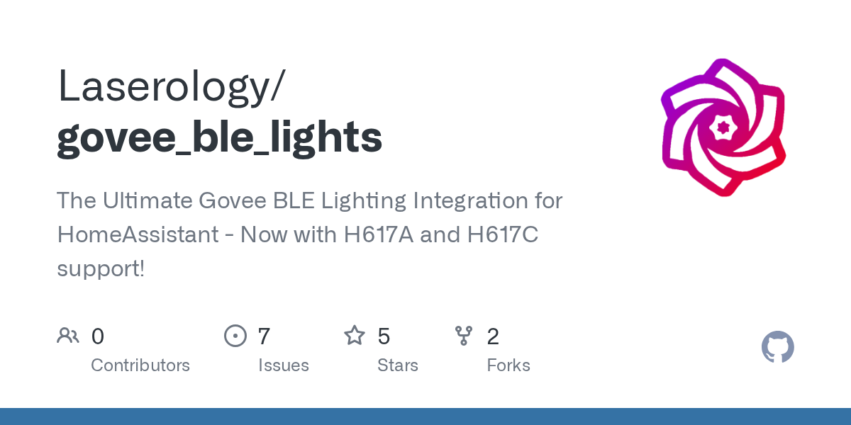

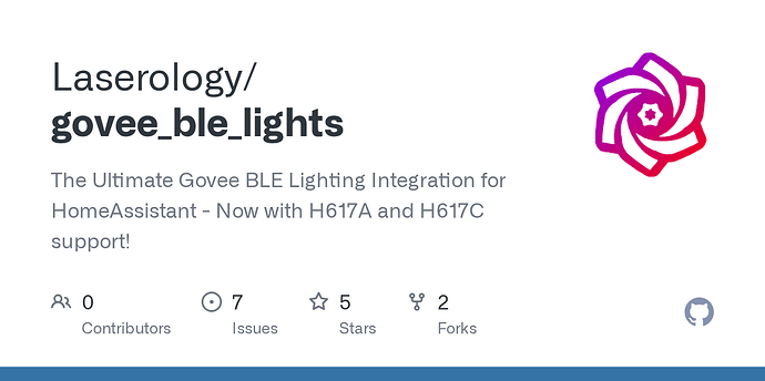

Ich bin leider von Alexa auf Google Home umgestiegen (noch). Deswegen kann ich das mit Alexa nicht testen. Ich habe eine Integration gefunden, die zumindest An/Aus und Helligkeit Steuert. Allerdings gehen Effekte und Farbe nicht leider. Vielleicht funktioniert ein anderer Fork von denen.
Hm Danke dir für den Link schau ich mir mal an. Aber da steht nur A und C aber kein E so wie unsere, aber scheint ja bei dir zu gehen.
Hm auf der Github Seite steht, man soll in HACS nach “Ultimate govee BLE lights control” suchen aber darunter find ich nichts.

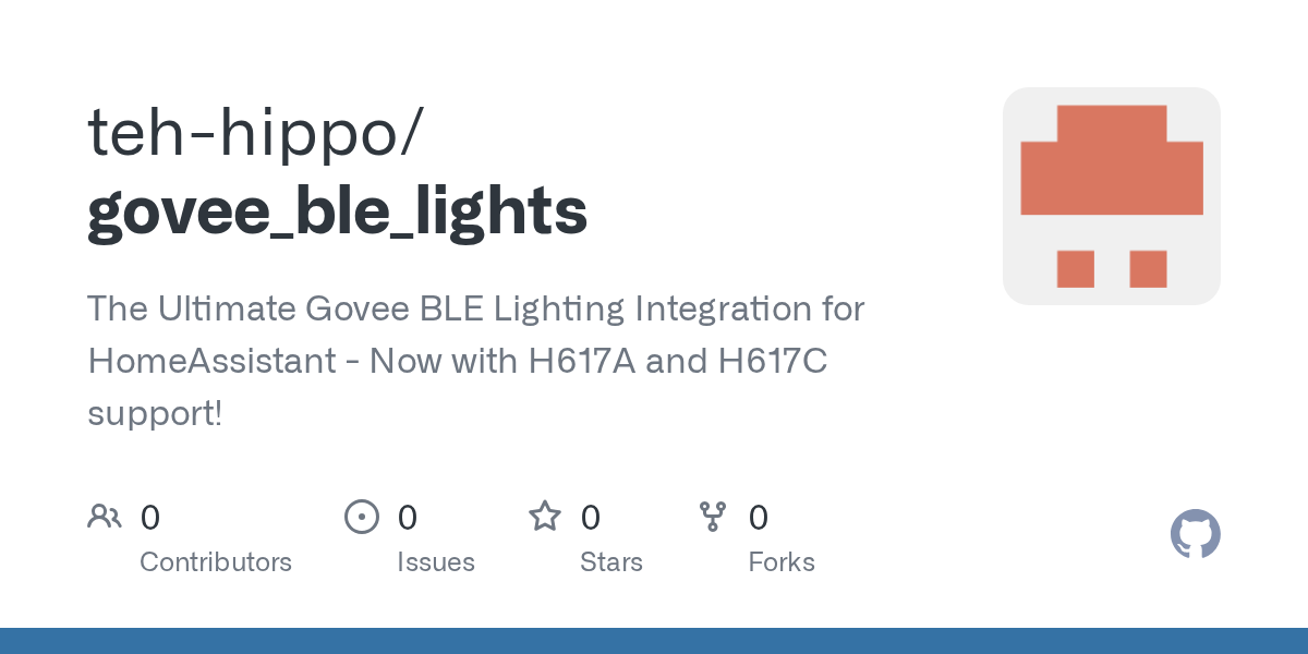

@KazemaRyukuro Ich habe einen weiteren Fork gefunden.
Mit diesem konnte ich die LED Strip einbinden und steuern, es geht Helligkeit, Farbe und sogar Effekte bzw. die Szenen. Jetzt hab ich dem Vladimir mal geschrieben ob es möglich für ihn wäre, den Musik Modes noch mit rein zu nehmen. Beim hinzufügen der Integration einfach die Mac Adresse des Govee Strips nehmen, hab jetzt mal H617 A genommen und hat auf anhieb geklappt. Das ist doch schon mal ein Riesen Sprung.
Wie hast du die Integration zum laufen bekommen. Bei mir bekomme ich kein autodiscovery vom licht, und wenn ich die BLE Adresse manuell eigebe, passiert ebenfalls nix.
Ich meine ich hatte diese Integration installiert und dann dort auf Gerät hinzufügen,
und dort noch die Mac Adresse des Govee Lights eingetragen, die Adresse kannst du im BT Broxy einsehen.
