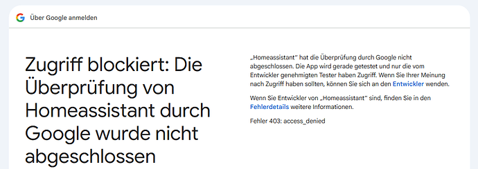

in der Suche konnte ich leider meinen fall nicht finden. Das Video zur Erstellung der OAuth und API etc. hab ich durchlaufen und das hat auch funktioniert.
Wenn es dann aber um die direkte integration kommt habe ich folgende Fehlermeldung:
Im Video kommt hier nur ein “vertrauensfehler” den man überrulen kann und gut ist. Ich komme aber nicht weiter. Hat hier jemand eine Idee
Vielen Dank schon mal im Voraus!
Hier: https://console.cloud.google.com/auth/audience auf den Namen deiner Instanz klicken. Dann muss unter Testnutzer deine Mailadresse stehen.
Super hat geklappt danke
