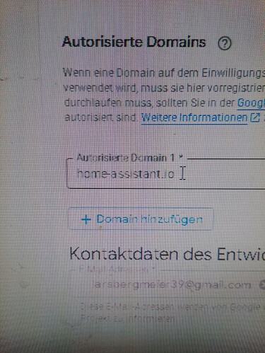

Was hast du für eine redirect uri eingegeben?
Da gehört https://my.home-assistant.io/redirect/oauth rein wie es in der Doku auch extra nochmal darunter steht:
Note: This is not a placeholder. It is the URI that must be used.
Bzw. auf Deutsch:
Hinweis: Dies ist kein Platzhalter. Es handelt sich um die URI, die verwendet werden muss.
Du hast wahrscheinlich deine.url/redirect/oauth oder ähnliches genommen?

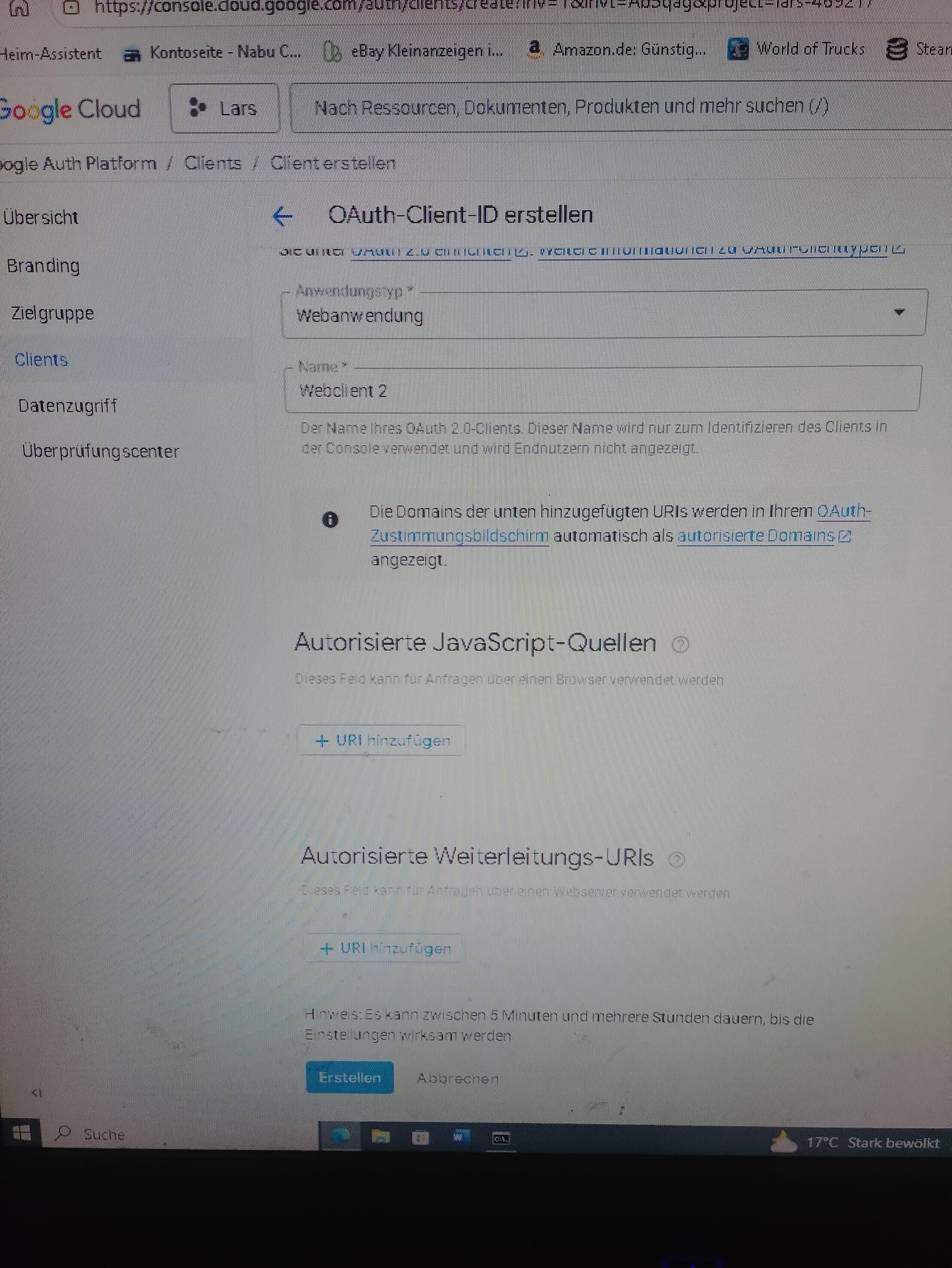

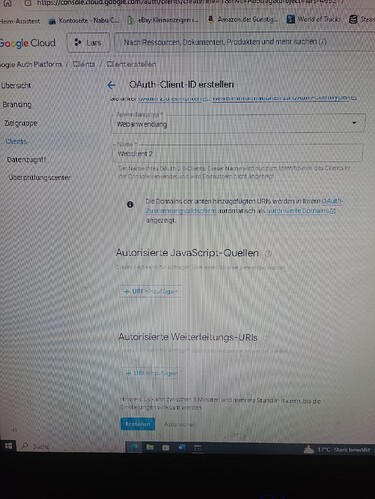

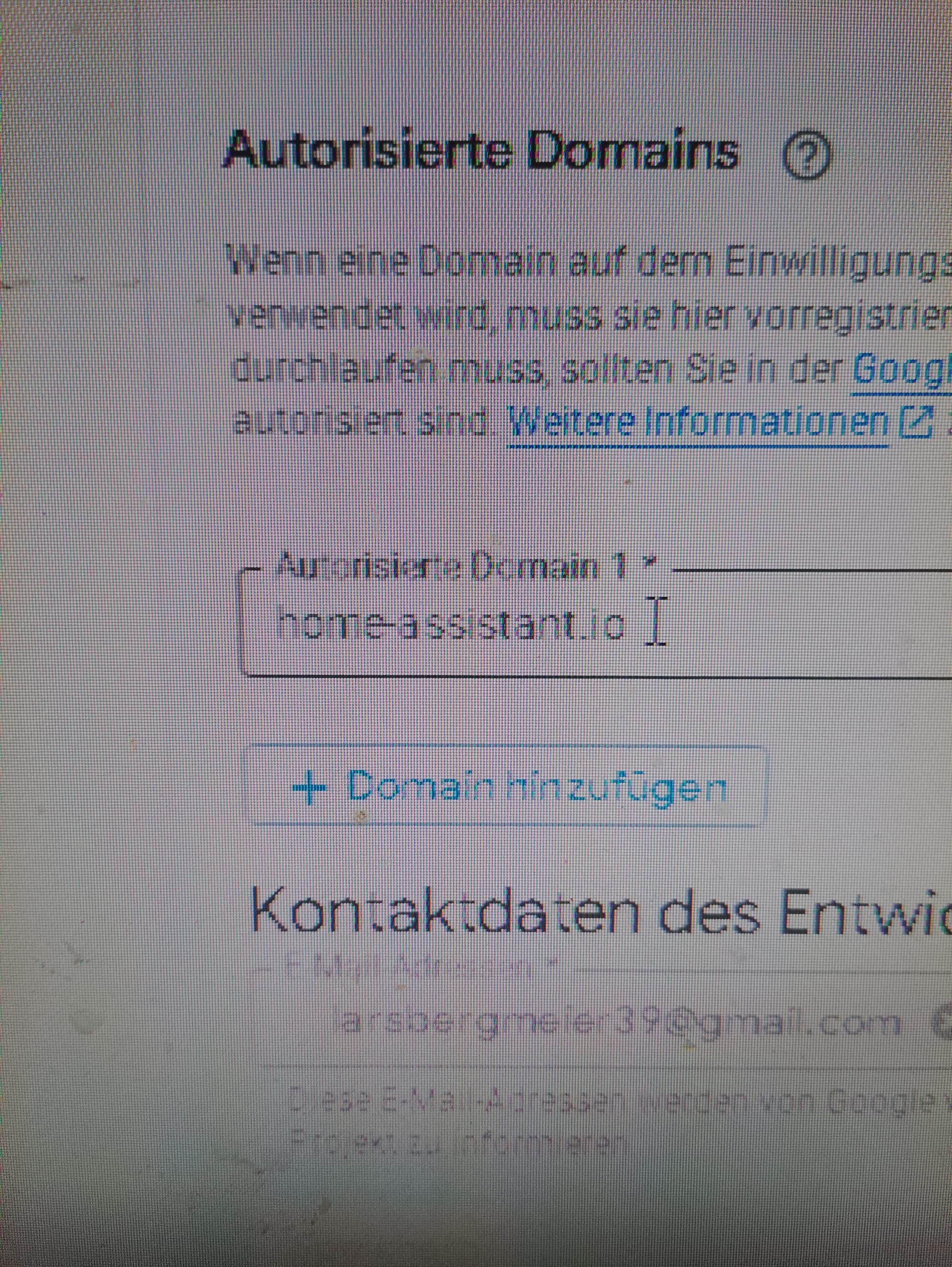

Hier sind meine Einstellungen, so wie ich es aus Anleitungen verstehe, kann mir einer bitte erklären was ich wo eintragen muss? Laut Videos ist der url richtig, nur Google sperrt den zugriff. Alternativ, was Nerven wird übertrage ich alle Termine manuell, jedes Mal aufs neue
Und wenn du uns jetzt noch das Thema deiner Bilder erklärst, wären wir sehr erfreut.

sollten die Fotos, warum auch immer, mit dem Handy gemacht, von Dir sein, Danke das ich jetzt Deine E-Mail-Adresse kenne, viel Spaß beim Spam aussortieren :frowning:
Dann jedes Betriebssystem kann Screenshots, da muss man nichts mit dem Handy abfotografieren :frowning:
Dann bin ich mir zu fast 99 % sicher, dass da keine Domäne eingetragen werden muss.
