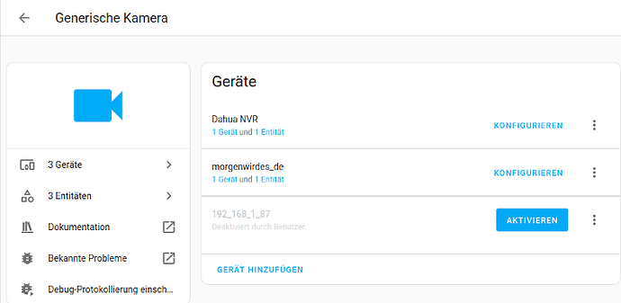

Wie kommst Du denn darauf das es das nicht mehr gibt? Generic camera gibt es weiterhin unter HA, nur das man das jetzt einfach über: Einstellungen → Geräte & Dienste → Integration hinzufügen → Generische Kamera auswählt.
