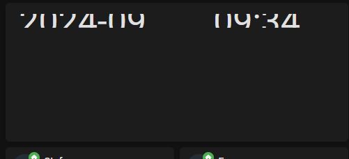

mein erster Post. Ich bin seit einiger Zeit HA-User und möchte nun mein Dashboard für mein BigScreen (27") in der Küche aufhübschen. Die Schrit ist leider viel zu klein dargestellt und man kann von weitern nichts auf dem Screen erkennen.
Ich möchte mir Datum und Uhrzeit lesbar darstellen.
Schrift vergrößern klappt mit dem Card-Mod wunderbar, leider wird das Feld nicht größer und die Schrift verschwindet zur Hälfte.
show_name: false
show_icon: false
show_state: true
type: glance
entities:
  - entity: sensor.date
  - entity: sensor.time
theme: Mushroom Square Shadow
columns: 2
state_color: false
card_mod:
  style: |
    ha-card {
      font-size: 50px;
datum
wie macht ihr das? Kann ich das auch einfacher mit einer anderen Karte darstellen?? Bin für Anregungen offen.
Danke

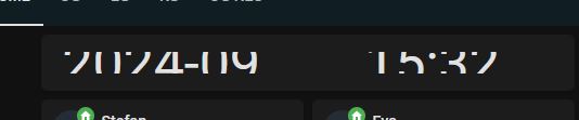

Danke für den Tipp.
Habe es probiert, aber das vergrößtert den Button an sich:
datum
Vielleicht kann ich dafür auch ne andere Kachel wählen?

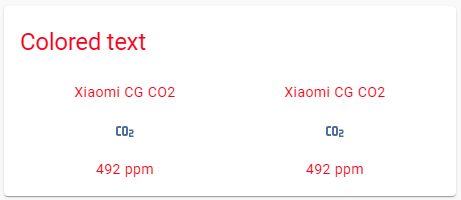

Schau mal hier:
Dort findest du zu fast jeder Karte card-mod code, da jede Karte schon unterschiedliche Syntax hat.
Und hier der Abschnitt zur Glance Card:
