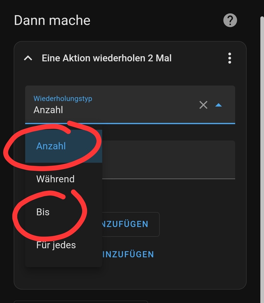

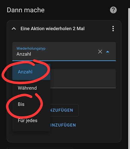

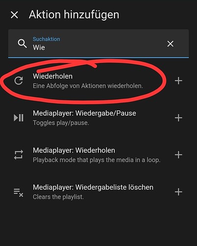

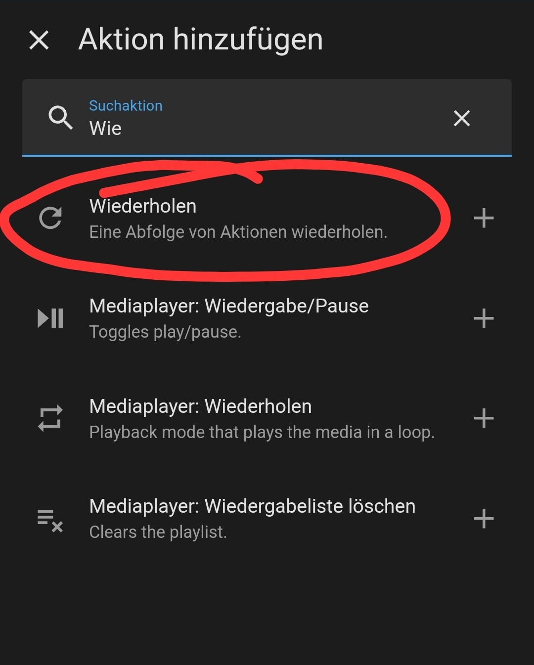

Es gibt die Aktion Wiederholen. Dort bestimmst du wie oft, kannst wait/delay einbauen oder auch sagen so oft wiederholen bis x erreicht ist .
OK, ich sollte mich dringend mehr mit den neuen Menüs auseinandersetzen. Irgendwie scheint es jetzt viel mehr zu geben was aber besser versteckt ist. Mea culpa
“Während” scheint mir am besten zu passen. Wenn ich da jetzt den Loop “Schalte ein, warte, schalte aus, warte” reinschreibe, wird er dann direkt beendet, sobald die Bedingung wegfällt, oder macht er den Loop noch bis alle Aktionen darin einmal ausgeführt wurden?
Aber schonmal vielen Dank für den schnellen Tipp
Wenn die Aktionen innerhalb der Wiederholen-Aktion gestartet sind, werden die zuende ausgeführt. Der Loop sollte also durchlaufen. Erst danach wird die Bedingung wieder geprüft.
Ok, ich hätte “Bis” gedacht, z. B. bis sensor.temperatur_raum_x 20°C erreicht hat. Musst Du einfach mal testen.
Super, vielen Dank für die Info. Ich werde das mal testen.
“Bis” wollte ich vom Gefühl her nicht benutzen, da ich, wegen der Übersichtlichkeit mehrere Automationen/Helfer benuten möchte und ich glaube das mir das etwas mehr Übersichtlichkeit bewahrt. Ich werde mir aber beide Varianten mal anschauen.
