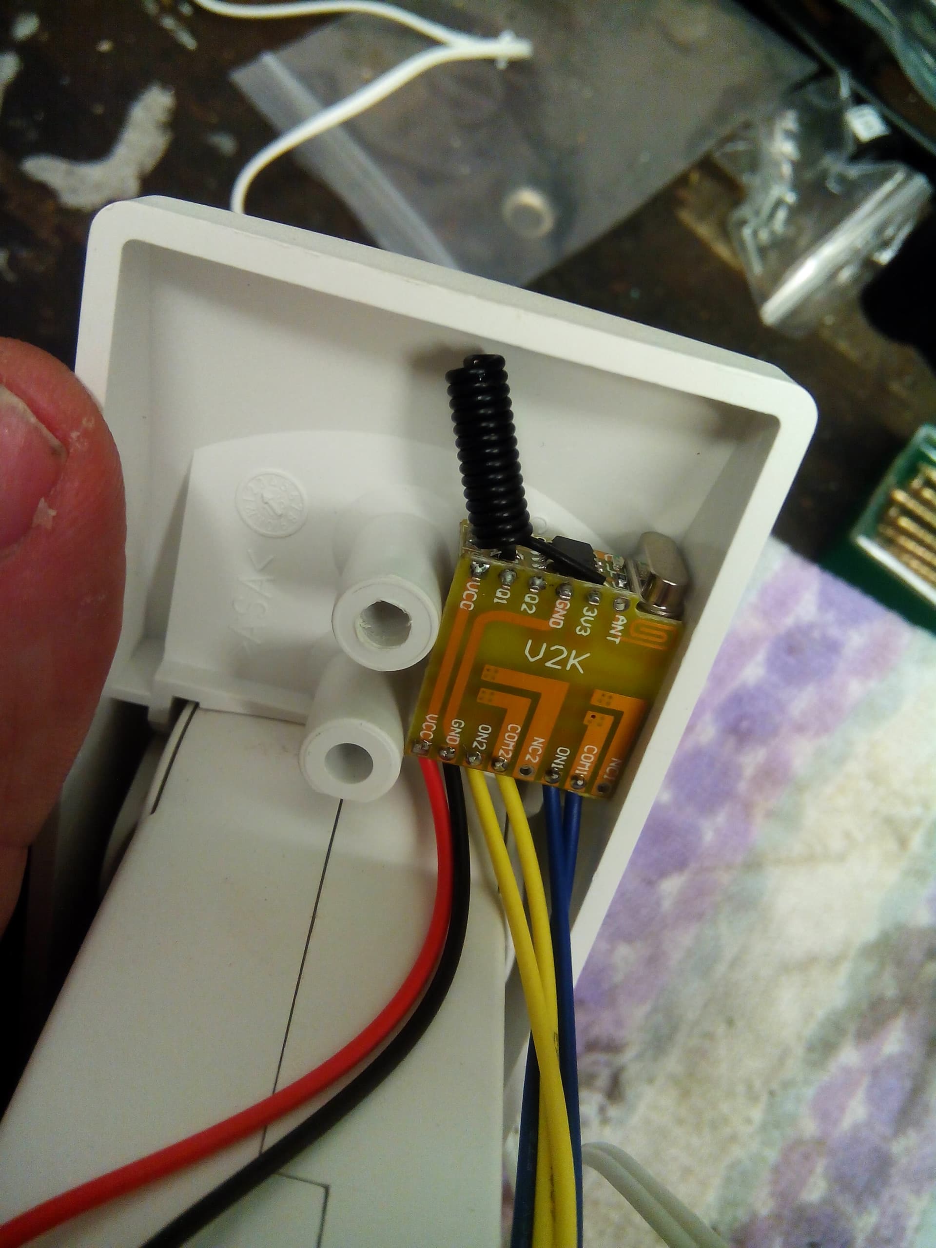

leider nein, meine Rolloantriebe sind ganz einfache Unterputz Eco-Rolls (unsmart) die die alte manuelle Gurtwiclung schon vor Jahrzehnten ersetzt hat
Die habe ich dann irgendwann mit einem 2 Kanal mini RF Schalter für rauf/runter nachgerüstet und in meine erste SmartHome Version (von Archos) eingebunden.
Das funktioniert bis heute sehr gut aber das 433MHz Protokoll ist eine Einbahnstrasse und es gibt keine Rückmeldung, was das Rollo macht, man kann über RF lediglich Befehle senden (und weiss nichtmal, ob die angekommen und ausgeführt wurden, geschweige denn bekommt man eine Rückmeldung, ob die Rollos hochfahren). Das ist mir bisher egal da ich jetzt keine €1000 für eine Rolladensteuerung ausgeben wollte.
