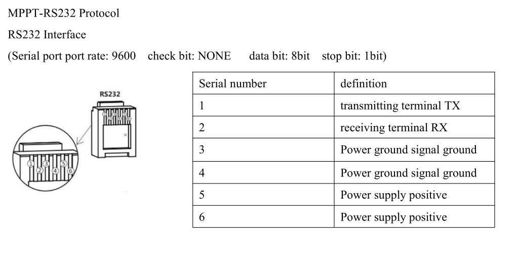

Aber gerade eben habe ich von Power Queen ein PDF mit dem Modbus-Protokoll erhalten, sowie die PIN-Belegung für den RJ12. Könnte aber sein, daß dies nicht meine PIN-Belegung ist, da die von einer RS485 Schnittstelle sprechen. Vielleicht hatddas neueModel RS485 anstelle von RS232.

Nach längerer Suchen, habe ich nun eine Lösung gefunden.
Meine Messungen an dr Schnittstelle waren etwas komisch.
1 5,6V
2 0 V
3 0 V
4 0 V
5 14,4 V
6 14,4 V
Mir wurde betätigt, daß es sich um eine UART/TLT Schnittstelle handelt. Mit einem USB zu TLT Adapter kann ich den Laderegler in Home Assistant einbinden und per Modbus auslesen.
