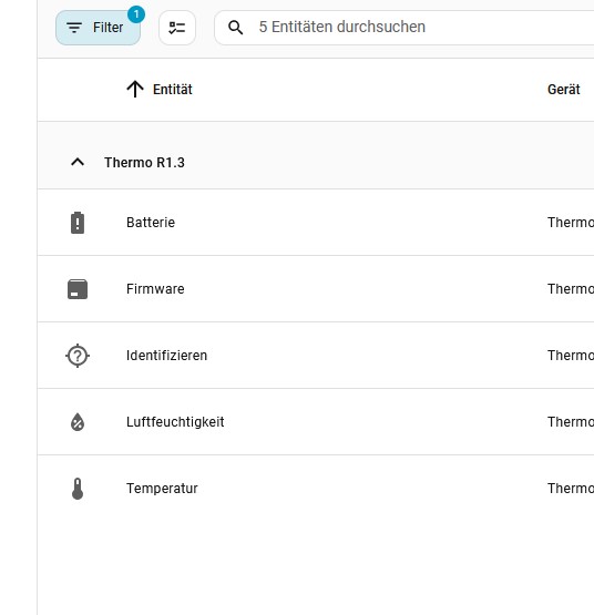

Ich habe so ein Teil als Thermo- Hygrometer im Einsatz.
Was genau brauchst du als Wert in HA. Ich könnte das heute Abend überprüfen.
Einen einstelbbaren Sollwert, oder die Abfrage der Tasten.
Bei mir ist nur die Feuchte und die Temperatur ssichtbar.
Das sind die Entitäten, die via MQTT bereit gestellt werden:
OOOOK.
Da muss ich nochmals prüfen, wie ich die via MQTT verknüpfe.
Hast du einen Aquara Hub im einsatz?
Nein, bei mir läuft es über einen Sonoff-Zigbee-USB-Dongle.
Wie darf ich das verstehen? Benutzt du kein Zigbee2MQTT?
Nein über Zigbee via ZHA.
