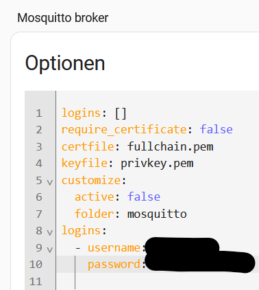

Ich habe im Mosquitto Broker unter yaml so
grafik
meinen eigenen User hinzugefügt. Nach dem Neustart war der Eintrag wieder weg. Ich habe irgendwie das Gefühl, dass etwas schreibgeschützt ist und deshalb nichts angepasst werden kann.

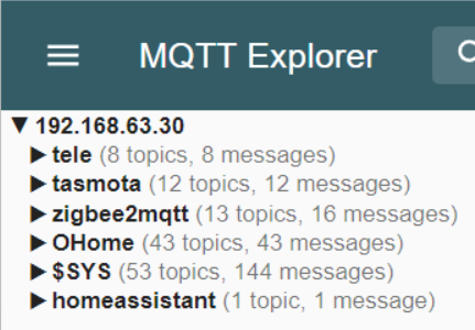

  1. Da er mir ja ein Ergebnis ausgibt. müsste das doch mit dem MQTT passen?!
grafik

  1. Auch wenn ich meinen User so in die yaml-Datei einfüge
    grafik
    und dann auf speichern drücke, den Neustart von Mosquitto Broker bestätige, fliegt mein Eintrag wieder raus.
