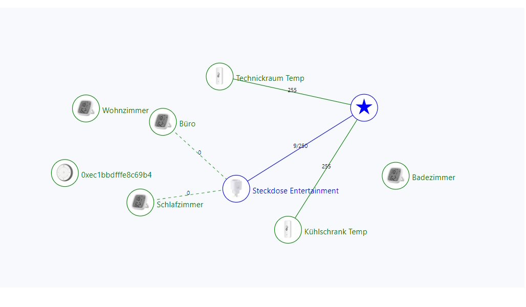

ich habe dasselbe Problem, die Sensoren sind plötzlich nicht mehr mit dem zigbee2mqtt verbunden, komisch ist das zwei Geräte zu einer Steckdose führen und diese als Router anerkennen. Technik Temp und Kühlschrank Temp habe ich heute angelernt. Die Steckdose diese Tage.
Wie bekomme ich die Geräte wieder zu dem Koordinator??
Wenn sie eine Verbindung zum Repeater haben könntest Du es so lassen, sonst hilft nur die Geräte zum Koordinator (den in Pairing-Modus bringen) neu zu pairen.

Das Problem ist, wenn ich es so lasse, werden keine Daten mehr übertragen.
Allerdings stelle ich mir die Frage warum die Verbindung nicht mehr da ist. Und warum nehmen einige Geräte die Steckdose als Router
