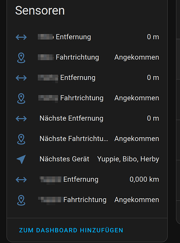

Aber was ist, wenn man eine zweite Zone nutzt, nur um schon mal hallo zu sagen, oder die Integration Abstand nutzt, die hat folgende Sensoren
Schau mal wie schnell diese Aktualisiert werden.

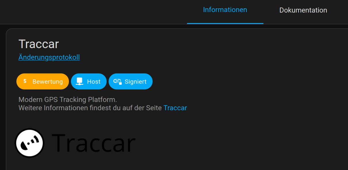

Dann gibt es da noch traccar als Add-on
Alles das wurde vor nicht allzu langer Zeit auch schon hier im Forum besprochen, SuFu.

Abstand hab ich auch schon versucht, leider genau das gleiche.
Traccar guck ich mal, kenn ich gar nicht.
