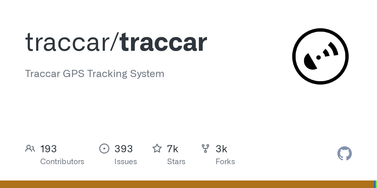

Dann habe ich am server noch Traccar laufen und traccar ist mit Home assistant verbunden. Der Rest ist einfach eine Automation.
So wird das öffnen nur übers Auto ausgelöst. Außerdem kann man das traccar für andere Fzg bzw. Fahrrad Tracking verwenden. Man braucht natürlich den entsprechenden gps tracker und eine Sim Karte

Ich habe einen Standard-Rechner nothing fancy im Keller mit Ubuntu server und alle Apps home assistant, traccar etc. laufen als docker Container

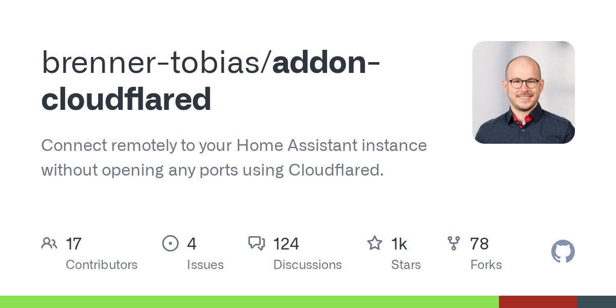

Das einfachste und kostenlose ist eine Tunnel über cloudflared
