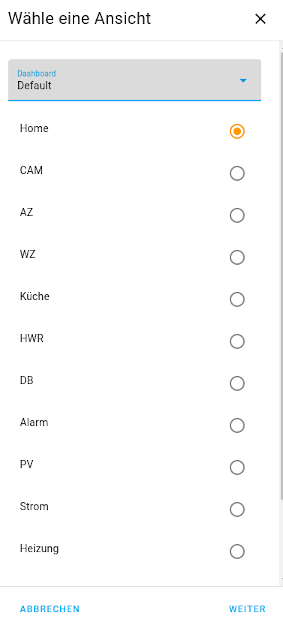

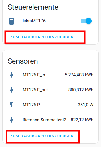

- Jetzt gehst Du auf Einstellungen → Geräte & Dienste und wählst dort ein Gerät aus das bei dem Raum Küche angezeigt werden soll.
- Jedes Gerät hat z.B. Steuerelemente, Sensoren usw. und dabei gibt es immer "Zum Dashboard hinzufügen
Wenn Du da mal anklickst öffnet sich ein Fenster in dem Dir dann all Deine bisher erstellen Ansichten (in Deinem Fall Deine Räume - hier Küche) angezeigt werden.
- Dort den Raum Küche auswählen und ab dann werden dort die Steuerelemente und Sensoren angezeigt die Du über “Zum Dashboard hinzufügen” ausgewählt hast.
