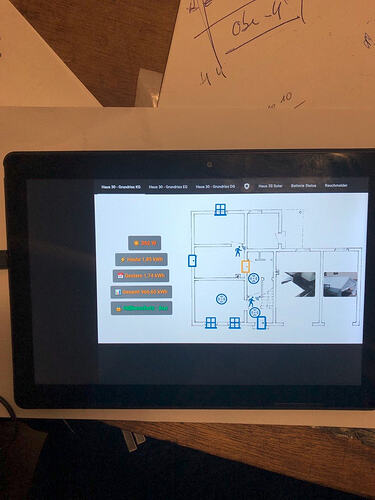

ich hab auf dem Tabelt ( HA Version 2026.4.4-full ) und den Fully Kiosk Browser1.60.1-play.
Auf dem Tabelt hab ich momentan keinen Vollbild mehr. Ich hab immer links und unten einen Rand und bekomme den nicht mehr weg.

Ich hab keine Ahnung, wie ich das weg bekomme, ich weiß aber das war nicht immer so !!
Andreas
Hallo Andreas,
ich hatte das selbe Problem. Der seitliche Rand (Hintergrundfarbe) sieht ein bisschen anders aus, als der Rest. Die Lösung bei mir war, zusätzlich in die Person/Browsereinstellungen zu gehen und dort “Seitenleiste immer ausblenden” zu aktivieren.
Gruß Lampe1
Hallo Lampe1 das bitte etwas genauer beschreiben, ich stehe diesbezüglich gerade etwas auf dem Schlauch :thinking:
Moin, gehe in der Seitenleiste ganz nach unten zu “Person”, dann scroll runter zu “Seitenleiste immer ausblenden”.
SUPER das hat geklappt, nun hab ich wieder Vollbild
