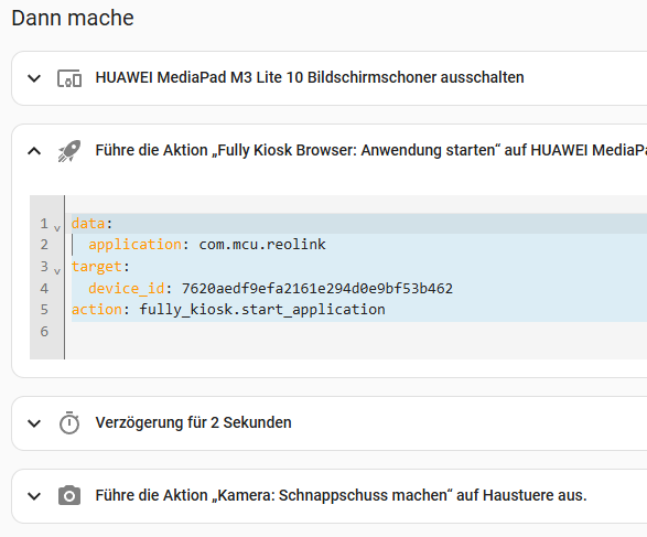

Ich mache es anders.
Ich starte via fully die app für die Kammera (bei mir reolink) geht auch mit vlc im vollbild bringe das ganze in den Vordergrund für eine Zeit und dann wieder zurück auf HA Dashboard.
Das ganze per Automation.

Per Automation habe ich es geschaft das bei Personenerkennung das Tablet “aufwacht” aber leider nicht das er den Stream startet. Muss händisch auf Play drücken dann geht es, aber automatisch habe ich es nicht geschaft. Weiß einer wie ich das lösen kann?
@ Wolfi1 kannst du mir vielleicht deine Automation hier rein stellen?
Die Aktion " Führe die Aktion „Fully Kiosk Browser: Anwendung starten“ auf HUAWEI MediaPad M3 Lite 10 aus."
“Fully Kiosk Browser: Anwendung starten”
  application: com.mcu.reolink
  device_id: 7620aedf9efa2161e294d0e9bf53b462
action: fully_kiosk.start_application
