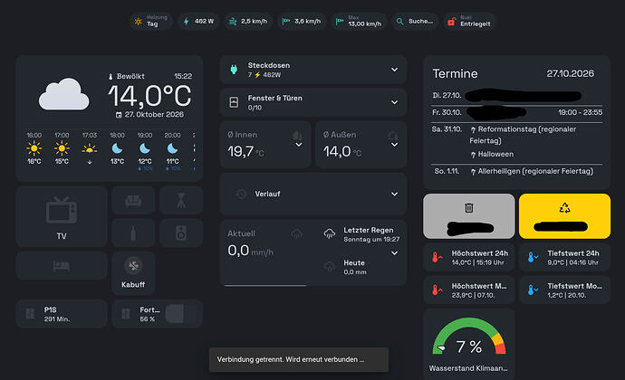

Mein Problem ist, dass ich seit neuestem (ich kann leider nicht genau sagen seit wann, aber locker 2-3 Wochen) immer die Meldung “Verbindung getrennt. Wird erneut verbunden…” erhalte wenn ich den Screensaver an meinem Tablet durch tippen beende. Ich hab es nicht gemessen, aber ich würde sagen die Sitzung bricht nach etwa 30-40 Minuten ab und das Dashboard muss komplett neu geladen werden.
Das Tablet ist so eingestellt, dass nach 30 Sekunden eine HTML Seite als Bildschirmschoner angezeigt wird und weitere 30 Sekunden später schaltet sich das Display aus. Ein Auto-Reload nach 3600 Sekunden ist bereits eingestellt, bringt aber nichts. Ein Auto-Reload nach Beendigung des Screensavers ist auch nicht so prickelnd, das dauert dank des lahmen Tablets sehr lange.
Bis jetzt war es immer so dass die Session maximal 1x am Tag (meist morgens) neu verbunden werden musste nachdem der Bildschirmschoner beendet wurde. Nun muss man das quasi jedes mal machen wenn man etwas schauen oder schalten möchte → praktisch nutzlos weil das neuladen ewig dauert.
Ich nutze die aktuellste Fully Kiosk Plus Version auf nem FireHD 10" Tablet. Zusammen mit der aktuellsten Version von Home Assistant sowie Fully Integration.
Hat jemand ein ähnliches Problem?
