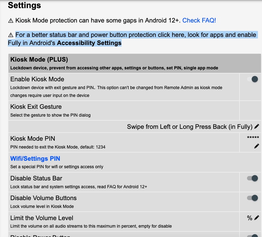

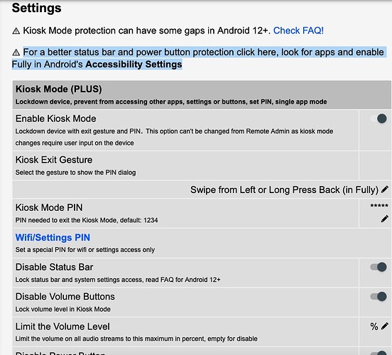

man muss doch den Kiosk Mode aktivieren.
Dabei wird wohl der Launcher geändert.
Der Kiosk Mode muss am Tablet aktiviert werden.
Allerdings wird ein Hinweis auf “Gaps” angezeigt.
Da ich noch neu in Android bin, hilft mir die FAQ auch noch wenig.
Was haben die Einstellungen für Barrierefreiheit damit zu tun, oder was soll man da setzen?
Auf jeden Fall habe ich nach diesem Einschalten des Kiosk Mode das Tablet neugestartet.
Es kommt dann ne kurze Meldung, welcher Launcher genommen werden soll.
Da hab ich dann den Fully genommen.
Ein weiterer Neustart startet dann direkt Home Assistant.

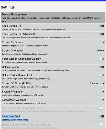

schau mal unter:
Settings, Device Management nach…
da gibt es weiter unten den Punkt
Launch on Boot
Start Fully app on system startup
Das sollte eingeschaltet sein.
Genau so ist es. Klappt bei mir wunderbar seit über 1 Jahr
Vielen Dank an alle.
“Launch on Boot” hat geholfen.

Hallo zusammen.
Da ich auch ein Xiaomi Tablet (mit Android 14) und Fully Kiosk Plus in Verbindung mit Home Assistant nutze denke ich passt mein Problem hier vielleicht ganz gut.
Leider aktiviert sich die voreingestellte Sperrbildschirm Zeit von 10min immer wieder, obwohl ich diese in Android deaktiviert habe und danach den Kiosk Mode mit den bekannten empfohlenen Einstellungen starte.
Hat jemand einen Tipp, wie das zuverlässig funktionieren könnte?

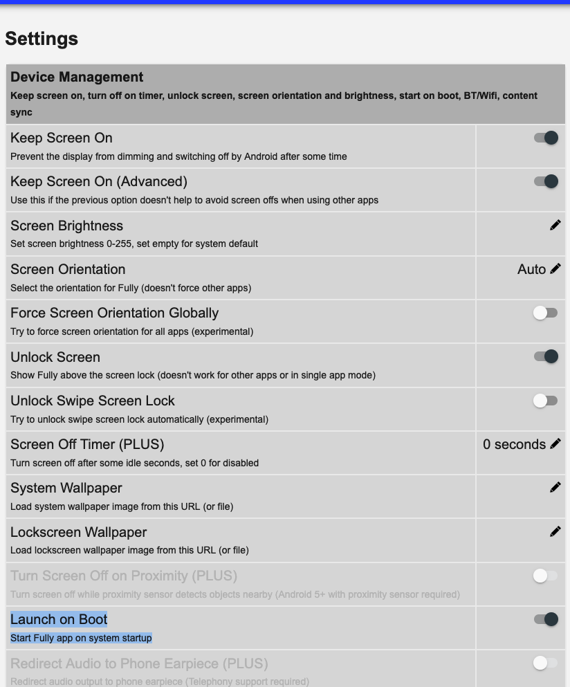

@rarefz01
Ist dies aktiviert bei dir?
Unter Einstellungen / Gesichtsdaten und Bildschirmsperre / Sperrbildschirm / Schlafen / Niemals in den Ruhezustand wechseln
@meins57
Ist dies eine Screenshot der Kiosk Browser App oder eine anderen App?

Sorry habe ich nicht bekommen das du was gefragt hattest.
Fully Remote Admin also Zugriff per Browser.
