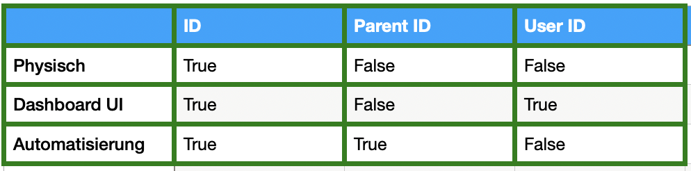

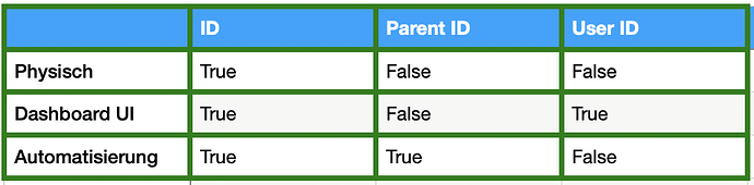

Schau mal hier rein, könnte vielleicht hilfreich sein.
